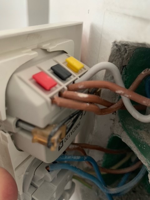

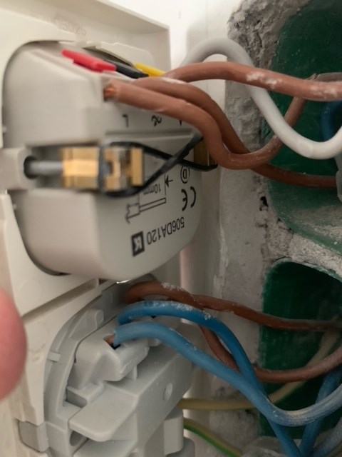

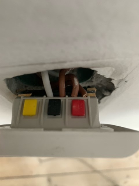

Jeg har en touch lysdæmper i dag, og skal skifte den til en skydelysdæmper.
På den nye skydelysdæmper er der kun ét hul til hvér af L, "pil ned" og "bølgen" og i den gamle er der 4 ledninger, 2 i L og 2 i "bølgen".
Hvordan skal sammensætningen være i den nye, når jeg har færre huller?

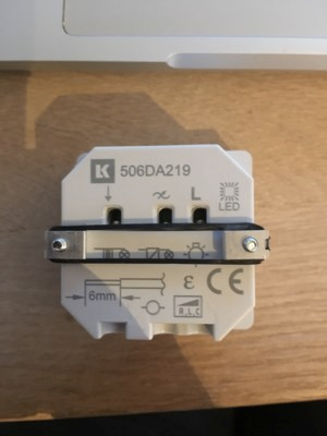

Generelt er der ikke dumme spørgsmål i dette forum, men du har ikke vist, hvilken lysdæmper, du har valgt. Umiddelbart lyder det mærkeligt, at der ikke er plads til to ledninger i L og bølgelinie. et billede af lysdæmperen set bagfra er velkommen.
Det er denne type - har ikke pakket den ud af pakken endnu, usikker på om jeg kan få den til at virke og ville høre herinde først :)
der er fint plads til to ledninger i hvert hul. Ledningerne gøres fast ved at spænde skruen nederst på billedet. Der er klemmer til fase L, tændledning med bølgelinie og en kipfunktion i klemmen pil ind.
Fedt! Så jeg kan bare flytte dem 1:1, dvs. præcis som de sad i den gamle over i den nye?
