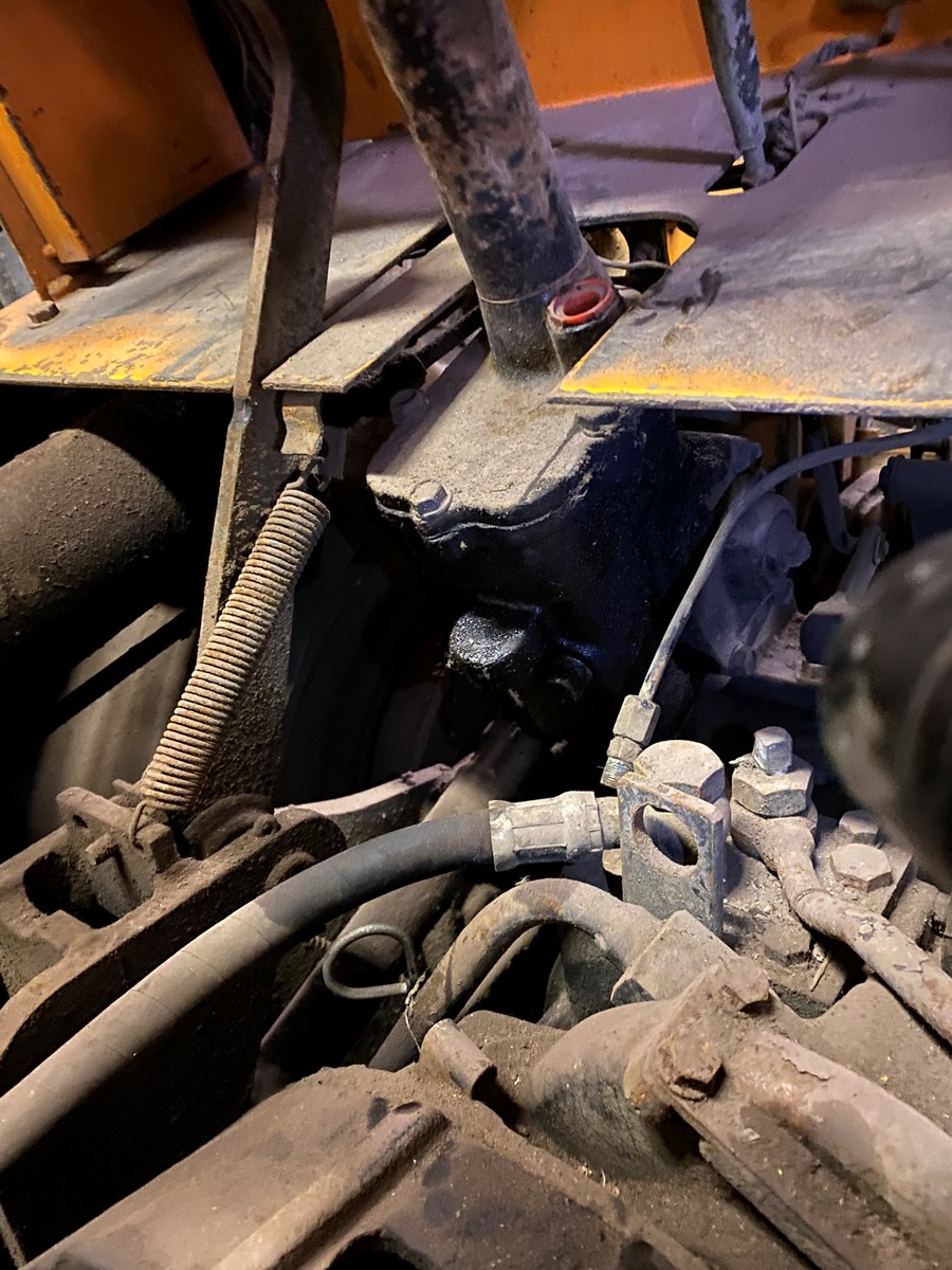

Har købt en gammel truck, hvor servostyring er defekt🥴💪🏻
Sprøgsmål 1
Er alt servostyring i denne sorte kasse under ratstammen( den er fyldt med olie) ☺️
Sprøgsmål 2
Hvis ja til ovenstående, hvad driver servostyring, da der ingen strøm eller en remme går der til?
Sprøgsmål 3
Hvad vil I starte med at gøre for at finde problemet?
Håber der er en som kan hjælpe🤝
Mvh Jonas

Olien i den sortekasse under ratstammen har ingen oliemålepind?
De olie beholder jeg kan se er
Motorolie ✔️ ( er lige skiftet )
hydraulikolie ✔️
converterolie ✔️
Alle sammen med fine min/max.
Jeg kan godt finde hydraulikpumpen, men den har vel ikke forbindelse i servostyring?
Normalt kører servostyringen på separat pumpe.
Prøv at kigge på dine styreforbindelser - sidder der ikke en lille hydraulikcylinder et sted? Følg derefter de 2 slanger (eller rør) fra cylinderen. Så kommer du til pumpen på et tidspunkt.
Synes ikke umiddelbart jeg kan finde en, men prøver lige at kigge efter i morgen, så giver jeg en tilbagemeldning. Kan det tænkes jeg kigger efter noget der aldrig har været der?
Synes bare det vil være vildt at lave en 3t tung truck uden servo, den er fra 1975?
