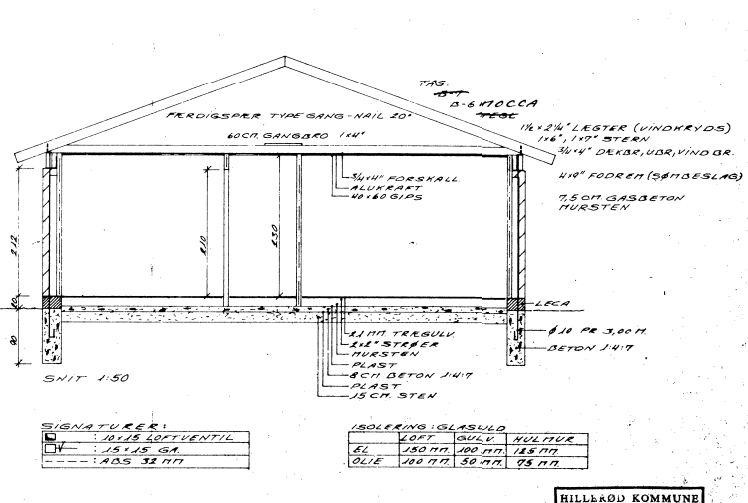

Kort om opbygningen af gulvet, da det er relevant for spørgsmålet:
- Afrettet betonlag
- Kingspan Therma TF70 lægges i to lag, hhv. 60 og 50 mm.
- Dampmembran
- Sporplader, varmefordelingsplader+slanger
- Gulvpap
- 12 mm spånplade
- akustiklag
- laminatgulv
Det store spørgsmål går på, hvordan vi skal få plads til det her aftræk. Aftrækket er 8,9 cm højt og 22,2 cm bredt. Jeg vil meget nødigt skære i begge lag af isoleringen. Forestiller mig derfor om der kunne fræses nogle cm af betonlaget, så aftrækkes kan sænkes, og der kun skal skæres ud i nederste lag isolering.
Nogle der har erfaringer med dette, og eventuelt ved hvilken maskine der skal anvendes?
Tør heller ikke fræse for meget ud, da betonlaget trods alt kun er 8 cm tykt.
På forhånd tak for jeres hjælp.
