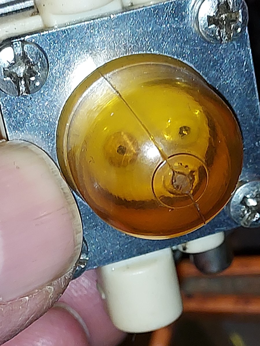

Jeg har en hs45 som ikke vil starte. Kaburartor er med nye membraner og renset. Når kab. er monteret efter adskillelse primer boblen fint, men efter to træk i snoren suger boblen kun luft ind. Billede, den suger luft ind af ventilen til højre.
Hvad er mit problem? håber nogen har et svar.
enten er der en utæthed i benzinslangen , eller studs/filter i tanken er drejet op i toppen af tanken
bredker, jeg har nyt filter og slange på. Andre bud?
