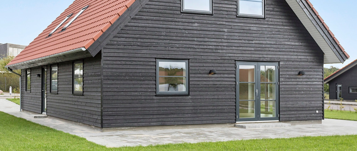

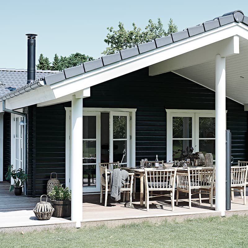

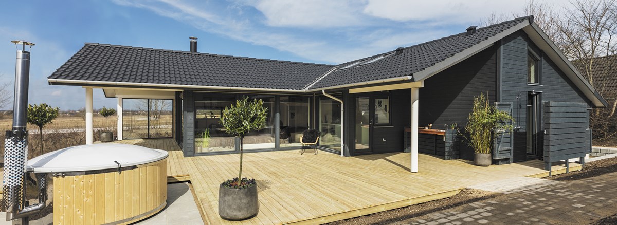

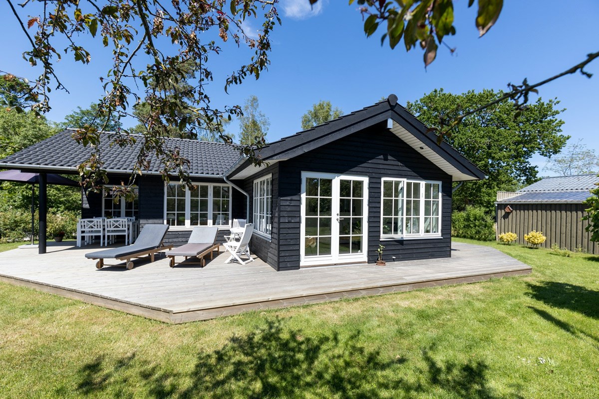

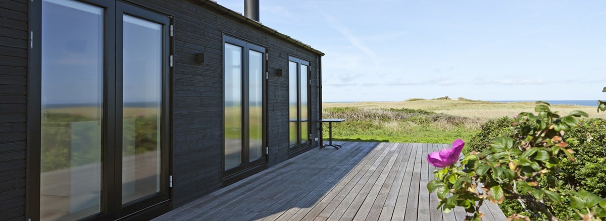

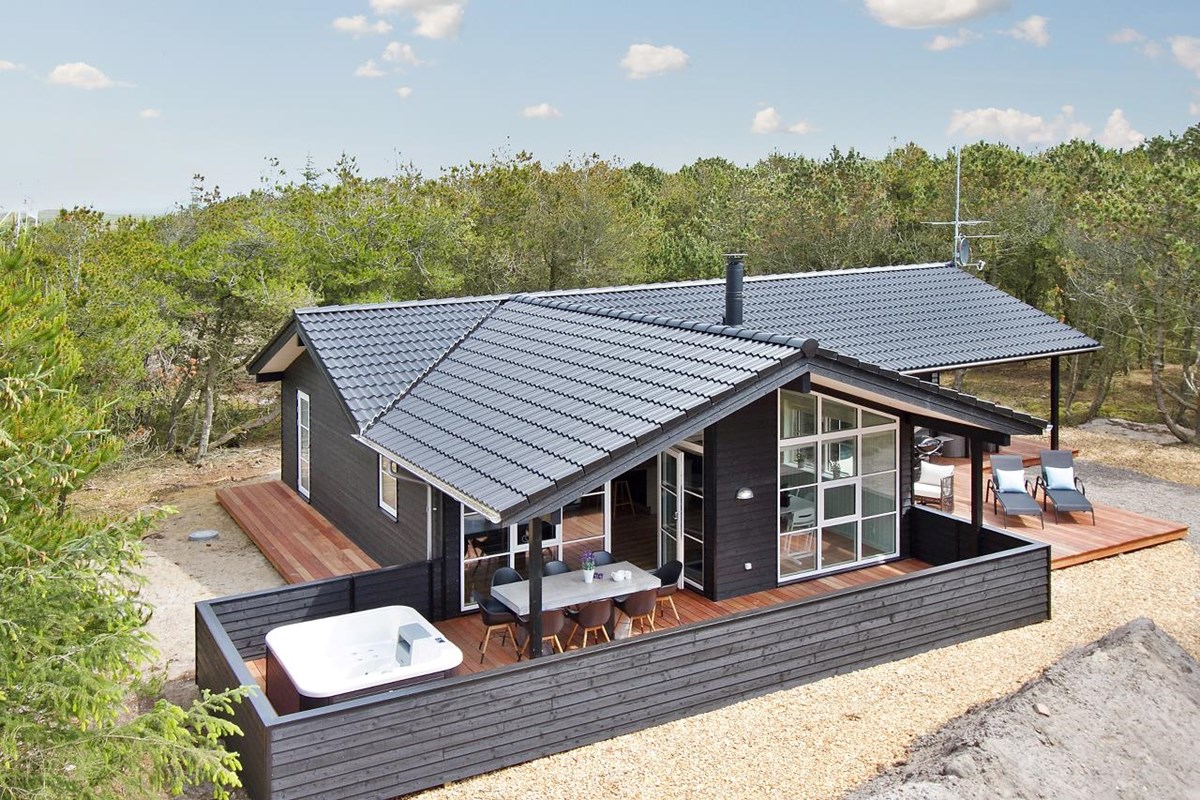

Mit hus er det sidste billede (2 etager) og de andre billeder er fra professionelle.

Hvis din træterrasse har mellemrum imellem brædder så kan du gå op til beklædning.
Formålet med at beklædning holdes længere ned er for at vandet ledes væk før det suser ind. Men hvis regnvand alligevel fortsat løber på fliser m.m. så er det ok.
