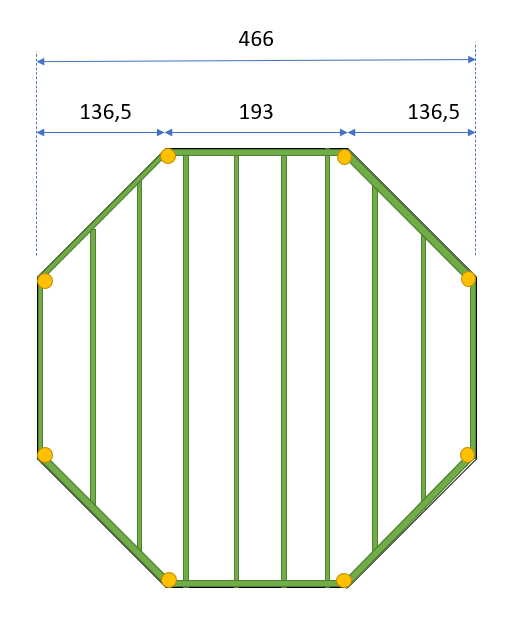

Oven på terrassen skal der stå en 8-kantet åben pavillon. Det er et færdigt samlesæt, så derfor kan vi ikke bare købe nogle længere stolper og støbe dem ned i jorden i hjørnerne. På tegningen er der markeret med gul hvor stolperne kommer til at blive sat fast.
De grønne stykker er mit forslag til hvor remmene (hedder det sådan?) skal være. De er placeret med 52 cm fra midt til midt. Jeg kan dog ikke gennemskue hvor mange stolpesko der skal nedstøbes og hvor de skal placeres.
Håber der er nogle der kan hjælpe
