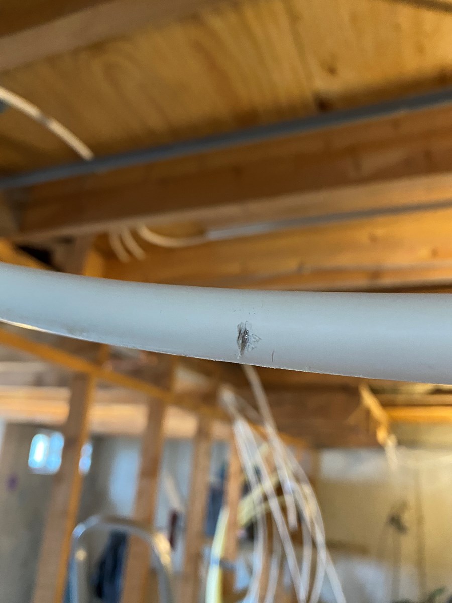

Jeg er i gang med at lægge gulvvarme op under loftet, så vi kan få varme i gulvet ovenpå.
Jeg er kommet til at snitte et alupex rør med et hulbor, så der er kommet et lille hak i.
Der er ikke hul igennem, da man kan se aluminiummet igennem, men er bange for hvordan det vil opføre sig på længere sigt, når der kommer varme/tryk på.
Skal jeg lægge nyt rør eller kan man fikse overfladen på røret på nogen måde? Har hørt at samlemuffer ikke er godt at bruge, da det forstyrre “flowet”.

er det kun i plastikken eller er aluen skadet
Tak for hurtigt svar :)
Det ser ud til at aluen kun er lidt ridset og der ikke er hul igennem.
så ville jeg ikke være bange for det
