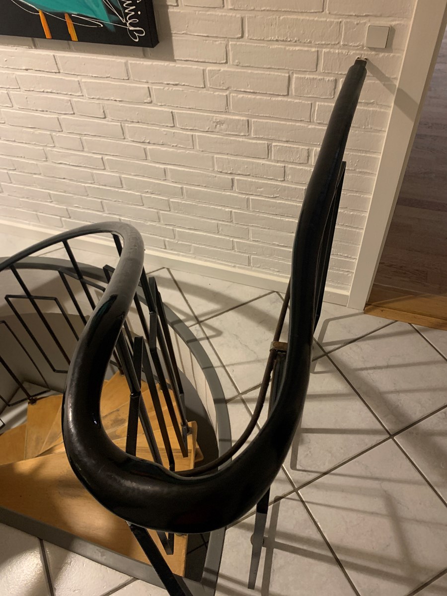

Mit gelænder til trappen har set sådan her ud siden jeg købte huset. Nu spekulerer jeg på om der kan gøres noget for at få der pænere igen og hvad man kan gøre.
Er der nogen herinde der har erfaringer med sådan noget?

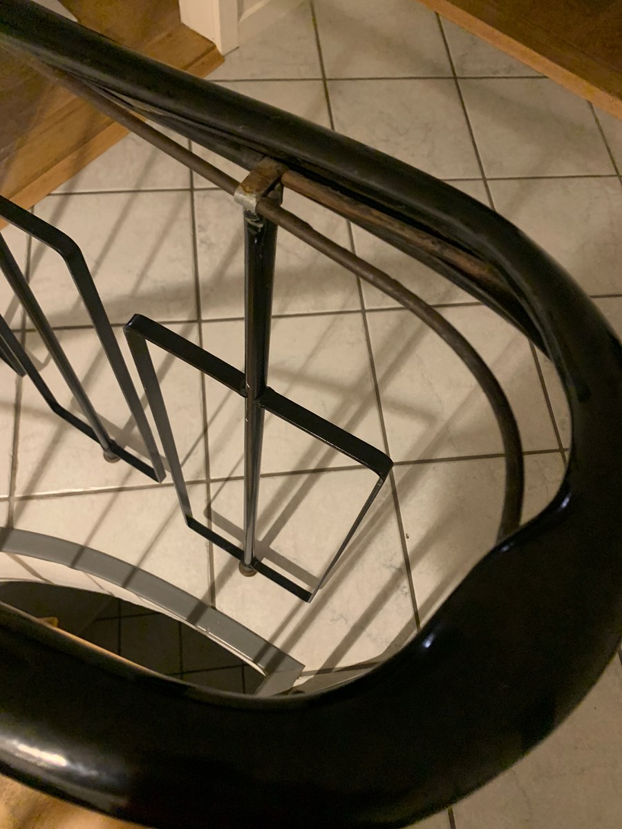

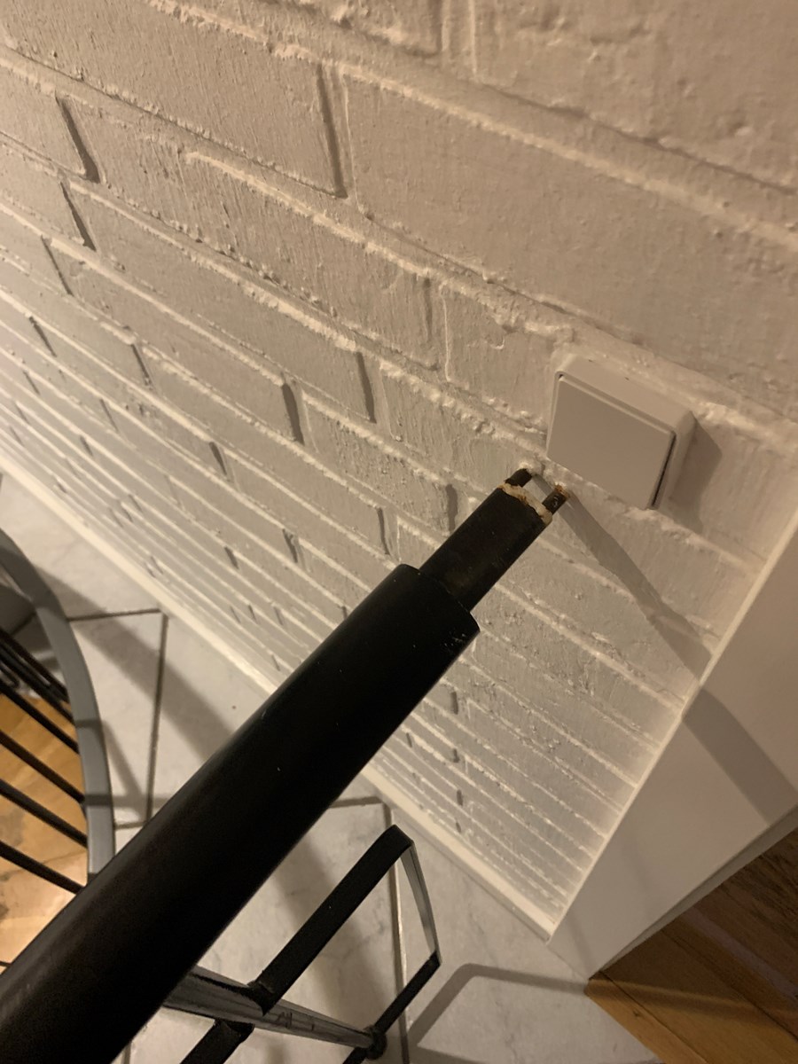

Prøv at kigge på profillageret.dk. Jeg vil tro at plastprofilet på dit gelænder er blevet stift, og er krympet. Eneste løsning er et nyt “betræk”.
Et forsøg kunne jo være at varme det op med varmepistol og trække det på igen. Det kn nok gøres med 1/2 - 1 m ad gange. Det skal nok trækkes helt af henne fra kontakten og til det sted du vil starte. Træk godt i det samtidig så kan du være heldig at det kan nå. Husk arbejdshandsker da det skal være noget varmt
