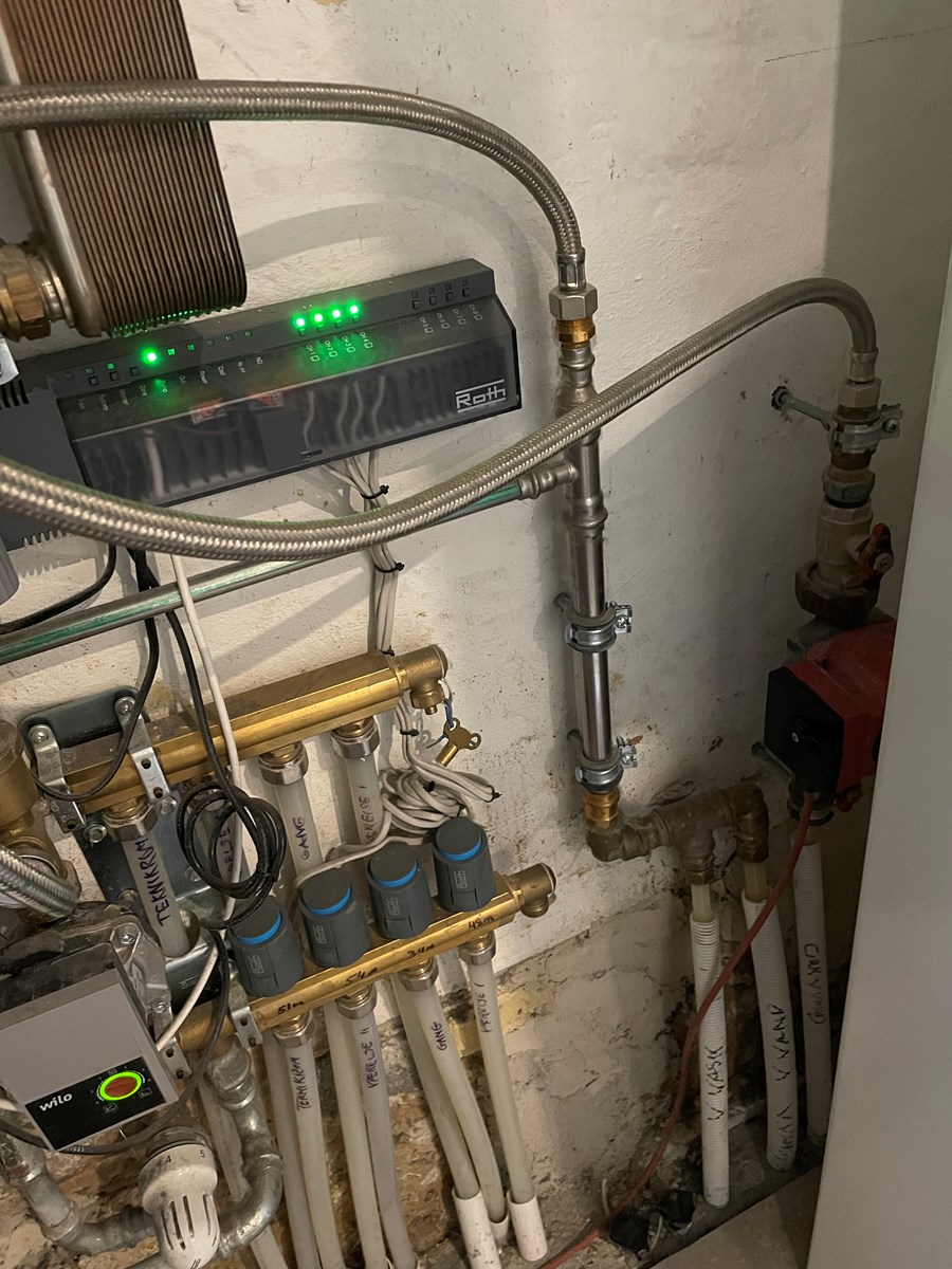

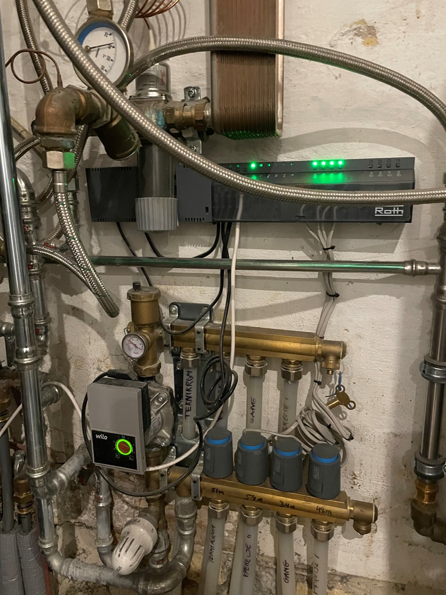

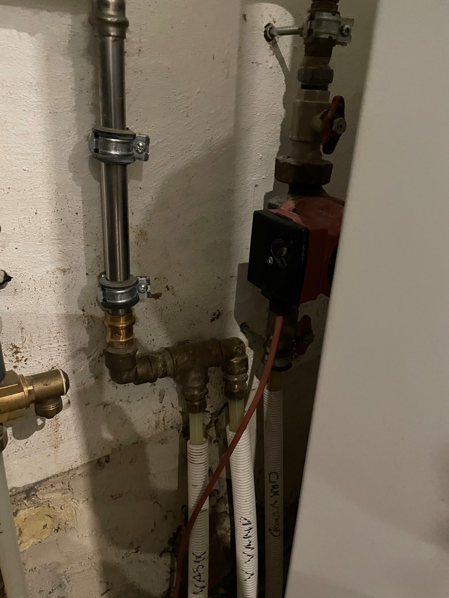

Jeg kan ikke se vi har nogen trykmåler på vores anlæg. Her nogle billeder!
På det første billede nederste del er rørerne mod radiatorerne. Det er faktisk kun messing delene som er rigtig varme. Nede ved isoleringen mærker jeg ikke tydelig varme.
Jeg kan hører cirkulationspumpen er i gang og på tredje billeder under pumpen står der noget med vand.

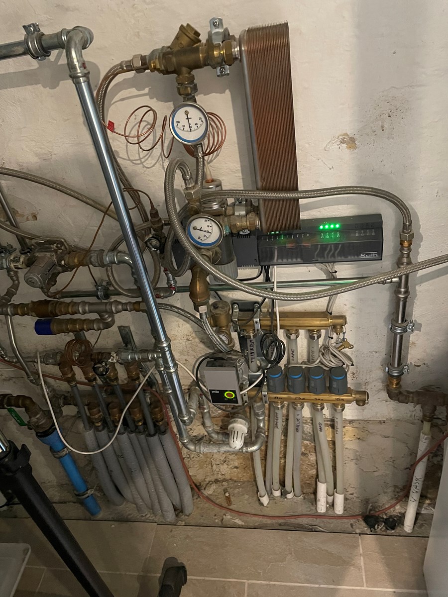

Dine billeder fortæller ikke alt. Et par stykker mere der viser hele anlægger vil sikkert hjælpe. Har du ikke en trykekspantionsbeholder (normalt rød beholder). Hvis du har direkte fjernvarme har du ikke beholderen, og du skal ikke selv fylde vand på anlægget.
Tak for tilbagemeldingen. Vi får varmen direkte via fjernvarme. Vores brugsvand fungerer fint.

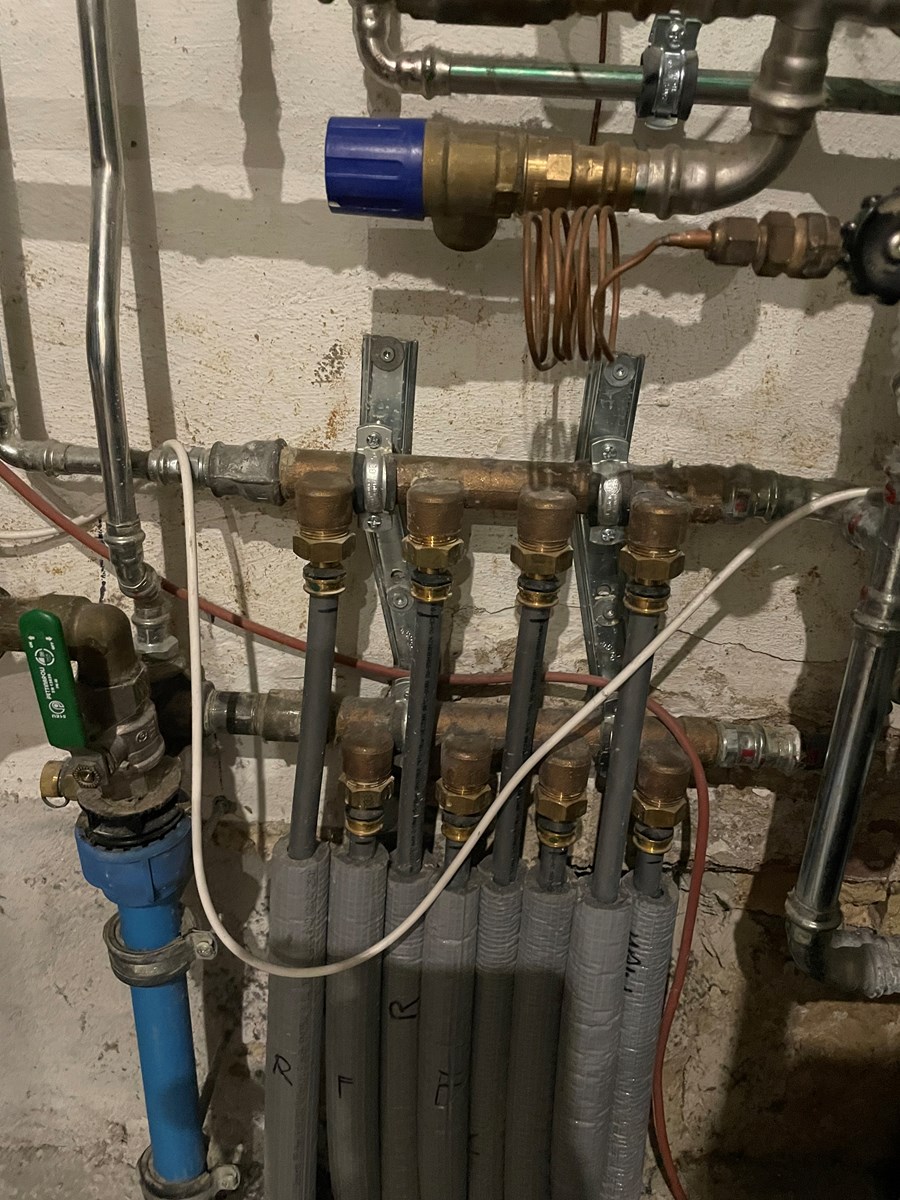

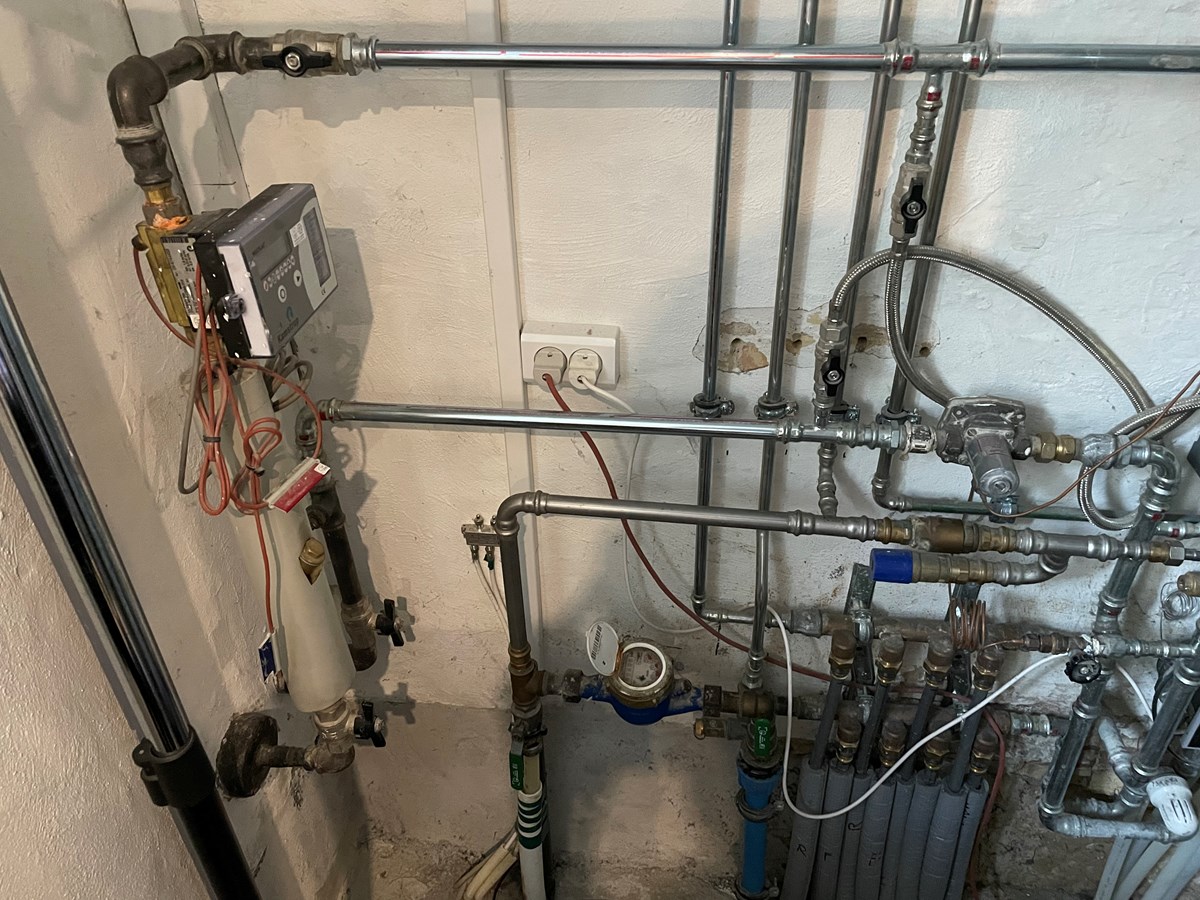

Her et nogle flere billeder
Mon det kan være snavssamleren som er problemet 🙄
Det er da en mulighed. Det er snavssamleren under fjernvarmemåleren der skal renses.
Ok så først luk for tilstrømningen under måleren og rens den. Åbn igen ! 😊
Ja, og luk for ventilen over måleren. Så kommer der næsten ingen vand.
