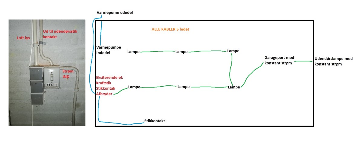

Jeg vil gerne trække kabler, så jeg bare skal have en elektriker til at komme og montere/samle, men hvordan skal jeg trække det?
Har i dag et kraftstik der hvor strømmen går ind og ved siden af den en stikontakt og en afbryder til loftlys.
Alt med sort tekst er nye installationer. Det med rød tekst er eksisterende installationer.
Kan jeg trække det ved hjælp af 3 nye serier, eller skal jeg gøre det anderledes?
Tror I det kan trække det hele uden at slå sikringen hvis det hele kører?

Er kabelføringen korrekt, eller kan jeg tilføje garageport strømmen og udendørslyset til lampeserien og så købe en dobbeltafbryder? den ene tænder og slukker de 6 loftslamper, den anden tænder og slukker garageport strømmen og udendørsbelsyning m Sensor.(Det er påtænkt det altid skal være tændt, men blot kan slukkes som en mulighed.)

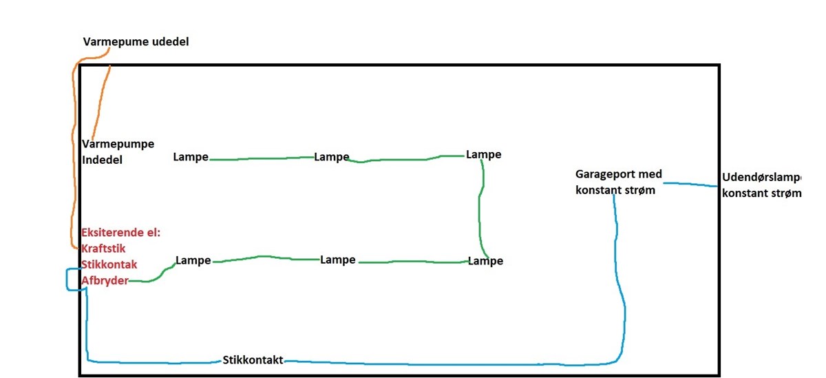

Kan jeg gøre som vedhæftet eller skal det trækkes på anden måde, eller er det bedre som i indlæg #1 ?
