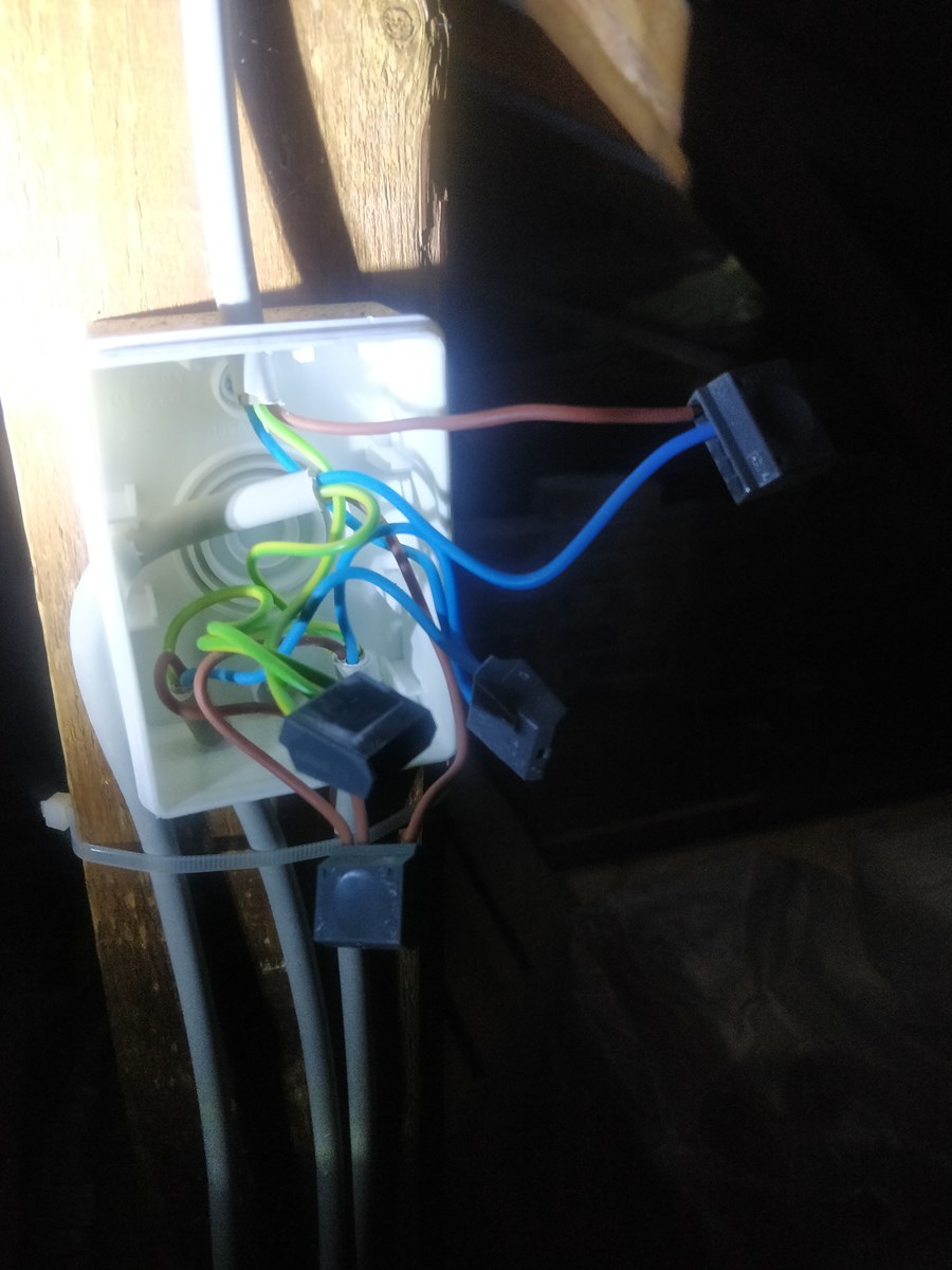

På loftet på mit hus kunne jeg godt tænke mig at få lavet en stikkontakt, så jeg har mulighed for at tilslutte forskellige ting når der er brug for det. Fx. Ekstra arbejdslys og modem.
Lige nu er der monteret et lysstofrør, som betjenes af en afbryder. Det er tilsluttet en lille box, hvor andre ledninger også løber. Se billed.
Er det muligt (og lovligt), at trække ledninger fra den lille box, og så få etableret en ny stikkontakt?
På forhånd tak 🙂
Ja det kan man godt.og så spørger du om det er det lovligt..... ikke hvis du selv gør det. Men nu bærer det der i forvejen kraftige tegn på en gør det installation. Der er bl.a. noget forkert brug af farver på ledere der bliver blandet sammen her tænker jeg på at det brune leder øverste kabel er sat sammen med den blå fra det midterste kabel i sammen muffe HMMM så der sikkert mere end en ting der ikke virker
Du skal have fat i brun (fase), blå (nul) og gul/grøn (jord). Du skal tilslutte i de samlemuffer med flest ledninger og farveret.
mfrost. Det med at det ser ret hjemmelavet ud er jeg enig i, Men hvis kabel opad går til lampe og kabel ud f siden til 1 pol afbryder så er blå brugt som tænd ledning.
