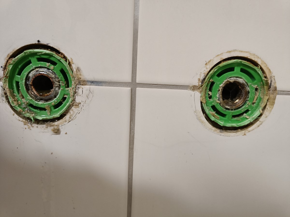

Hjælp! Knækket rør i væggen - udskiftning af brusearmatur
Hej med jer

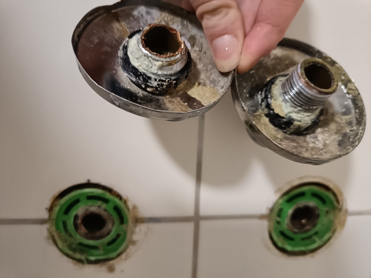

Jeg er gået igang med at skifte et brusearmatur .. og røret/gevindet/ballofixen (ikke sikker på hvad den hedder - er knækket .. på en sådan måde at jeg slet ikke kan få fat i den med en tang ... Hvad kan jeg gøre for at få resten af røret ud?
Det er selvfølgelig glat indeni ....
Hvis du drejer den grønne krave ud, kan du få den vinkelfitting ud, som sidder i dåsen. Denne kan du så skifte.
Du skal muligvis løsne pexrøret i den anden ende, for at du kan trække tilstrækkeligt i det til at få fitting ud.
Der må være en pexmanifold i et vaskeskab el. lignende, hvor røret ender.
En alternativ metode, er at forsøge at dele den fastgroede stump på midten, og banke den ud.
Dette gøres ved at save med en lille nedstrygerklinge, inde i røret, men kun til du når igennem den massive del af stumpen.
Herefter kan du måske banke stumpen indad på den del der stikker ud,  så den "krøller sammen" og går fri.
Man kan banke med en solid flad skruetrækker og en hammer.
