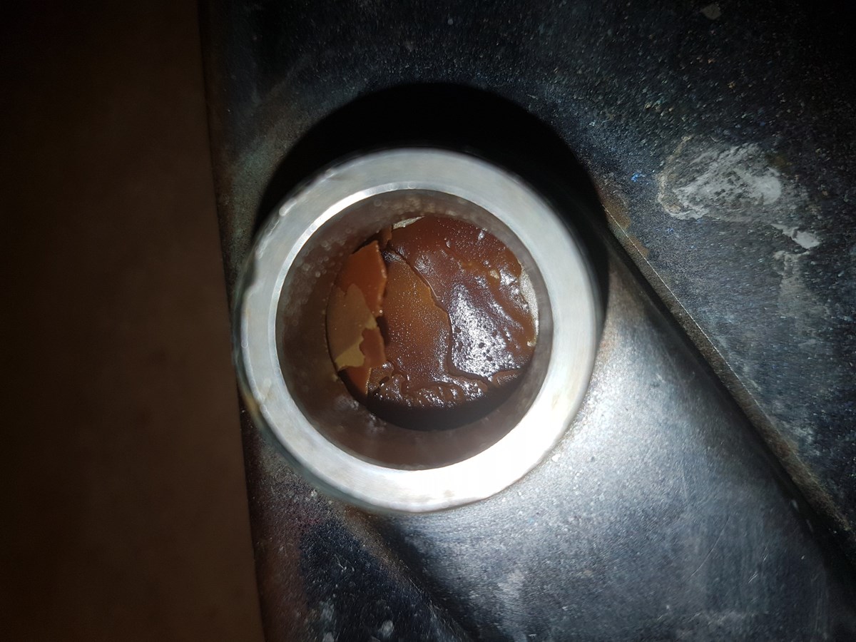

Jeg har i lang tid døjet med det varme vand i bad og håndvaske. Første gang, hvor der virkelig blev koldt i badet, endte jeg med at afmontere varmeveksleren og afkalke den (læste om det i nogle tråde herinde). Herefter var der fuld knald på det varme vand i måske et halvt års tid, og så opstod problemet igen. Jeg har sidenhen afkalket (eller renset, for det er nok ikke kalk på så kort tid?) varmeveksleren igen 2-3 gange, sidst den 28. december, altså for knap to måneder siden.

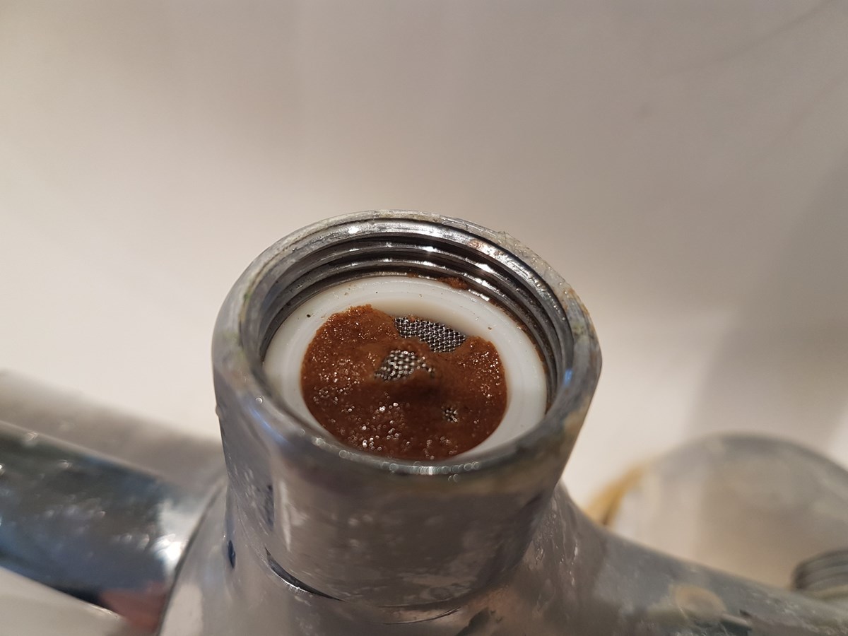

Nu er den så gal igen. Jeg har tidligere oplevet, at der har samlet sig snavs i filteret ved bruserens blandingsbatteri, og nogle gange har det været nok bare at skylle det snavs væk, men ikke denne gang, så der sidder sikkert snavs i varmeveksleren igen.
Da jeg afmonterede og rensede varmeveksleren i december, kunne jeg se tydelige "plader" af snavs inden i den lige ved udgangen. Se vedhæftede billede. Og da jeg i dag afmonterede blandingsbatteriet i bruseren, var der også en masse snavs i filteret, især ved det varme vands indgang. Se vedhæftede billede.
Nu er jeg begyndt at spekulere i, om jeg mon har et brud på vandforsyningen et sted, siden der kommer så meget snavs ind? Nogle idéer eller gode råd? Er det muligt at indsætte et filter et sted inden varmeveksleren til at opfange al det her snavs? Så det nemt kan fjernes og renses?

Det er nu ikke en varmeveksler du viser billeder af, men et blandingsbatteri, eller brusearmatur.
Du har ikke skrevet noget om det øvrige system.
Elektronikteknikeren
Det ene billede er varmeveksleren. Det andet er blandingsbatteriet.
Tror ikke du har fået afkalket varmeveksleren ordentligt. Har du prøvet også at spule den ved at skylle modsat normal gennemstrømningsretning.
Spule og spule, tja ... Jeg har sådan en lille pumpe, der sættes på en boremaskine, og den bruger jeg til at cirkulere eddikesyre rundt i varmeveksleren, som står en dags tid og afkalker. Den har ikke kraft nok til at spule det igennem, kun til at få flow igennem.
Kan det tænkes, at snavsen simpelthen ikke bliver opløst ordentligt af eddikesyre, og der skal noget andet til? Det virker på mig bare underligt, at der i et par måneder efter processen er godt knald på det varme vand, men så over en uge eller to går det pludselig hurtigt ned ad bakke.
Jeg synes også, at der kan samle sig snavs i filtrene i bruser og vandhaner ret hurtigt. Jeg kan tjekke, hvor der ikke er noget snavs overhovedet, og så to uger senere er det stoppet til som på det ene billede.
Jeg ved ikke, om det er relevant, men vi har tit driftsforstyrrelser på det varme vand fra Novafos (ikke kun mig, men hele vejen/området, hvor jeg bor i Hørsholm). Måske er det et tilfældigt sammenfald, men ansamlingerne af snavs synes måske at følge efter de driftsforstyrrelser? Men jeg hører ikke andre snakke om problemer med snavs, og det er også kun fjernvarmen, der er driftsforstyrrelser på, ikke brugsvandet, hvor snavsen jo viser sig.
Sæt en slange til vandhanen og veksleren når veksleren skal skylles (spules) igennem. Du skal også bruge slange til afløb fra veksleren.
Ok. Det må jeg prøve.
Når du kører eddikesyre gennem din veksler så afkalker du jo kun.... sidder der noget fedtet derinde bliver det ikke opløst af syre der skal noget basisk til
