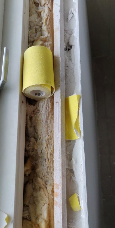

Har købt en ny vinduesbundplade i granit.
Den gamle i træ hvilede dog åbenbart kun på den yderste tynde kan og inde mod vinduesrammen var der sat tre trædyvler ind pladen.
Der er således intet den nye plade kan hvile på inde mod vinduet.. og kun isolering og så en tynd kant.
Ikke så nemt med dyvler ind i en granitplade.. så.. .andre forslag til hvad jeg kan gøre i stedet?
( den tynde træliste sidder ikke fast i noget.. )
Jeg har selv skruet en stump krydsfinér op under mine vinduesrammer, som vinduespladen kan hvile på. Det kræver selvfølgelig at du fjerner isoleringen midlertidigt for at du kan komme til
Anders
Ofte lægger man 2 - 3 stumper pind eller strimler plade i den rigtige højde så de kar virke som glideskinner når man skubber pladen ind. Det kan lægges på muren. Jeg har tit set dem ligge løse men de kan lime sammen så de ikke flytter sig.
Der er jo bare ikke rigtig noget mur under at ligge dem på? kun isoleringen?
Hvor isoleringen starter, er der vel en form for “mur” ind i rummet? Kan du bruge den kant?
