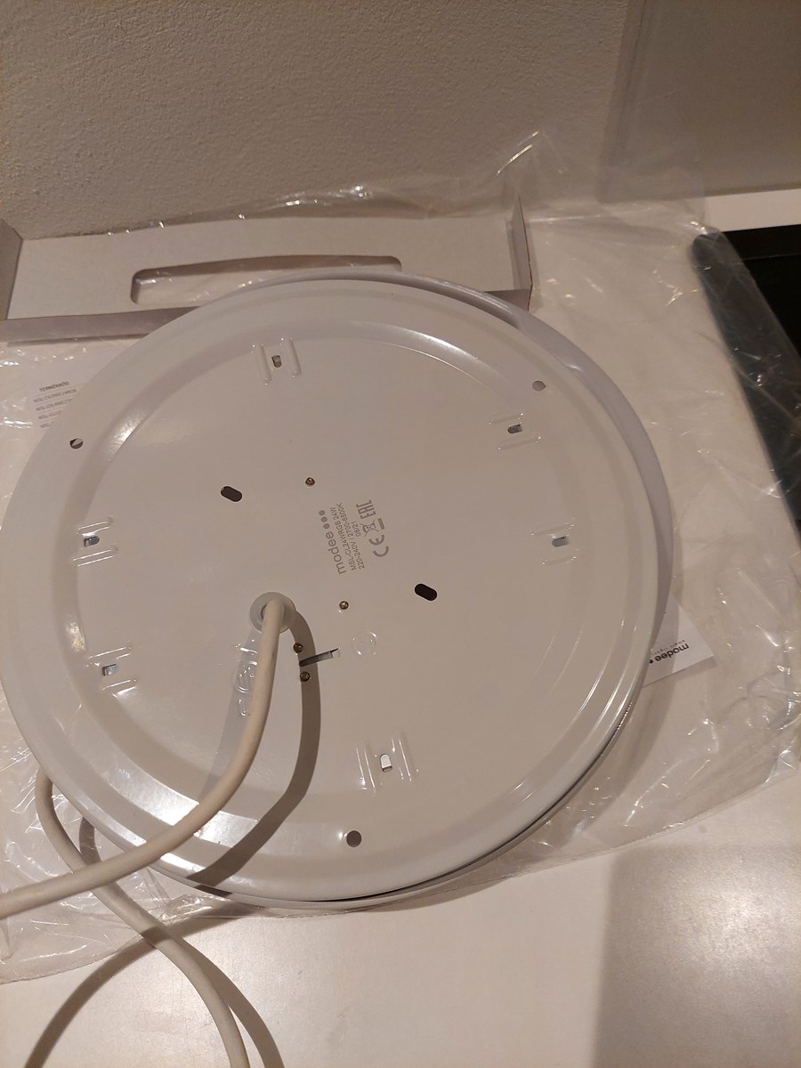

Vi står her hjemme og skal have en loftlampe op men vi bliver faktisk lidt usikker på hvordan/hvor den skal side. Sætter man den version af udtaget eller sætter man den ovenpå?

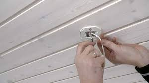

Hvis du har et lampeudtag i loftet, kan du monterer lampen ved siden af.

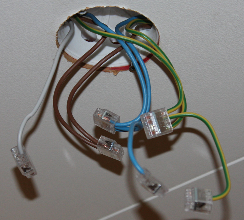

Hvis du derimod ikke har et lampeudtag monteret i forvejen, kan du monterer lampen direkte over ledningerne

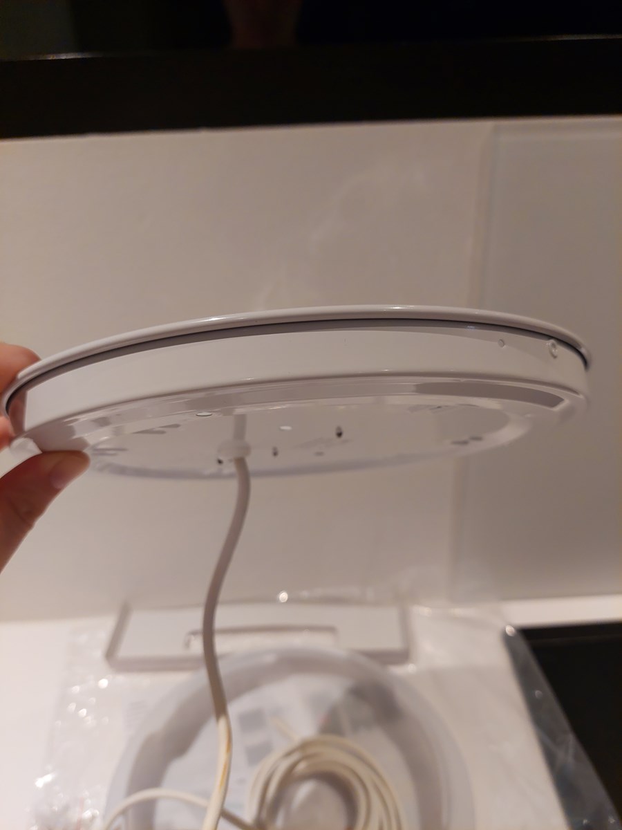

Lige udmildtbart når jeg bare lige forsøger at sætte det op så gaber lampen en del fra loftet når jeg sætter den over lampe udtager hvilket den også gør hvis jeg sætter den ved siden af og har ledningen ud

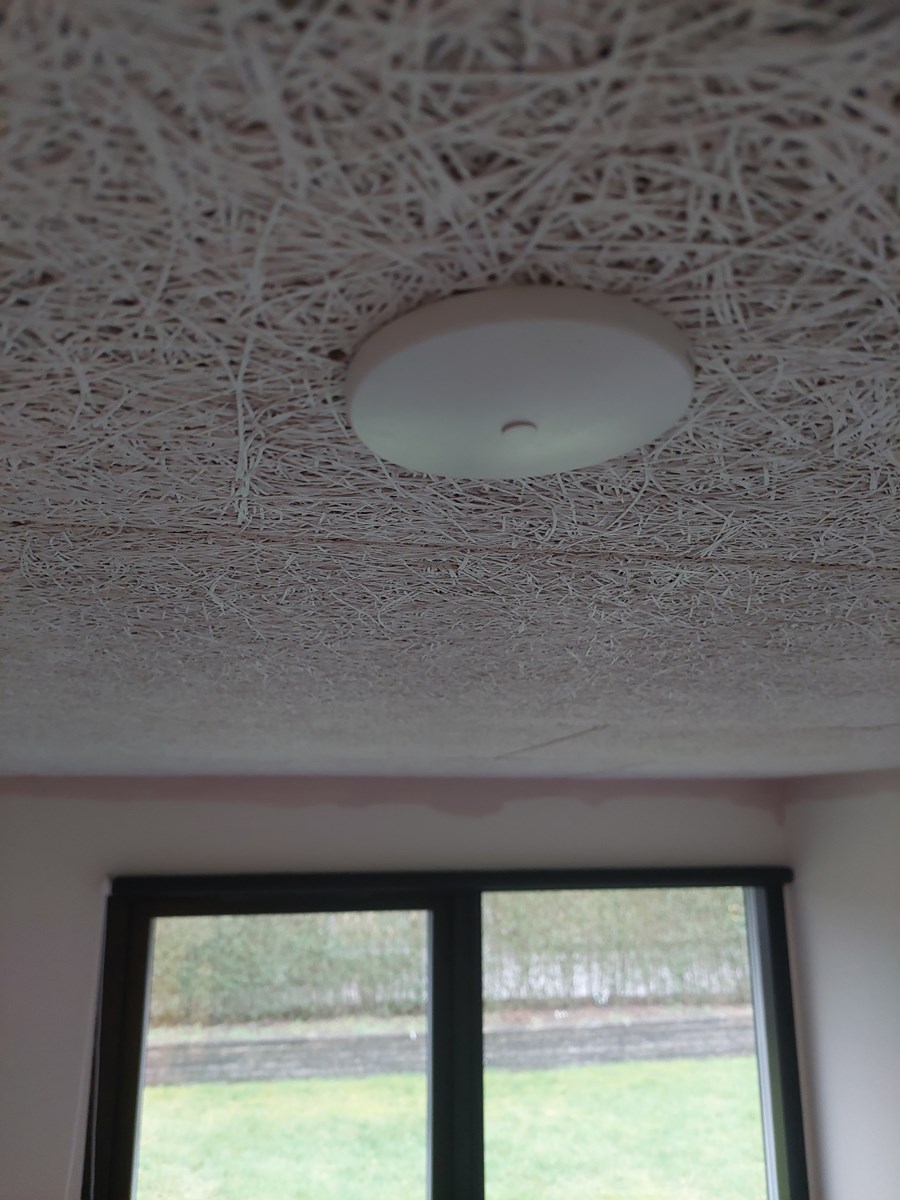

Ved den type udtag kan ledningen komme ud igennem siden af udtaget, det kan hjælper lidt. Men for at få denne lampe helt op så skal den sidde ved siden af udtag. Ledning kan så presses lidt op i troldtek eller den placeres så ledning smutter ud i troldtek samling.
Jeg har monteret en lampe magen til på et gipsloft. Det kan godt være anderledes.
