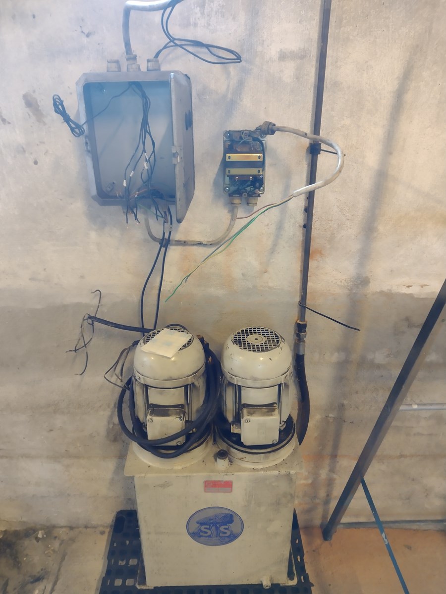

God aften i stuerne og undskyld forstyrrelsen. Egentligt ikke men ok jeg er blevet ejer af  en "ny" gammel stenhøj lift men elektronikken er et totalt rod og selv om jeg kan en hel del selv så må jeg smide håndklædet.
Er der en der kan hjælpe vil jeg blive meget glad og giver gerne et par bajsere..... kig på billederne og hvis det kan lade sig gøre så ville en form for et diagram være meget behjælpeligt...

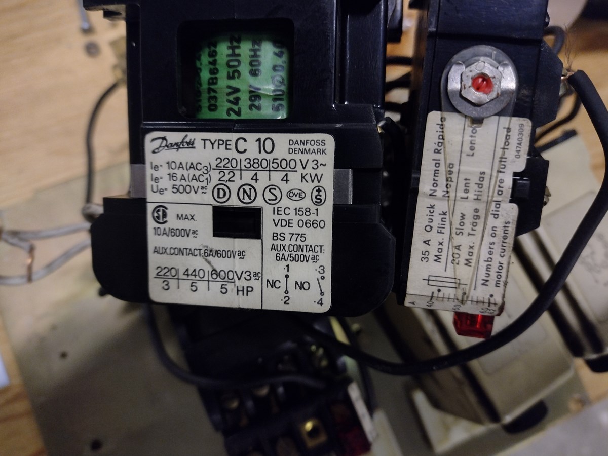

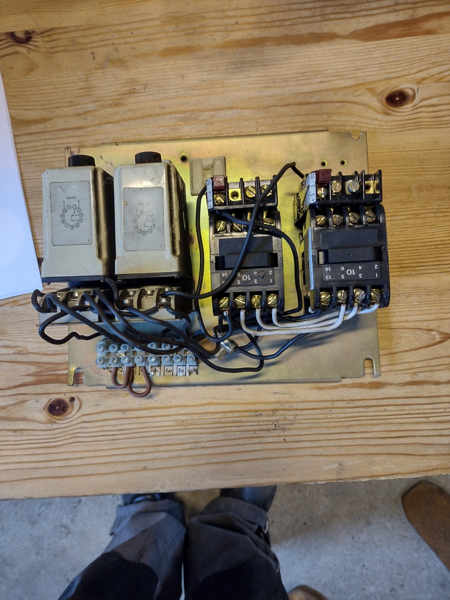

Det ser ud til at der er en hydraulikstation med to pumper. Hvor store er motorerne? Er den / de med stjerne/trekant start? Styrespændingen ser ud til at være 24VAC. Skal begge motorer køre samtidig eller, hvorfor er der tilsyneladende to pumper? Fortæl noget om anlægget.
Skal prøve så godt jeg kan motorerne er 3 faset ved ærligt ikke hvorfor der er 2. men der er 220v til lys og stikkontakt på liften og det kommer også fra boksen liften er 4 søjlet og fra 1975 det er en stenhøj ds4 3000 kg har kontaktet stenhøj og de siger de ikke kan finde den model i deres arkiver derfor kan de heller ikke hjælpe.
Der er en kontakt til låse systemet der kører på luft men er elektrisk reguleret.
tror det er aeg motorer sys jeg kan se det står på dem om det er stjerne/trekant start ved jeg ikke.
hvis du vil vide mere så bare spørg kan også tage flere billeder.
Mange tak for interessen.....

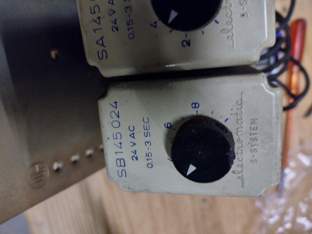

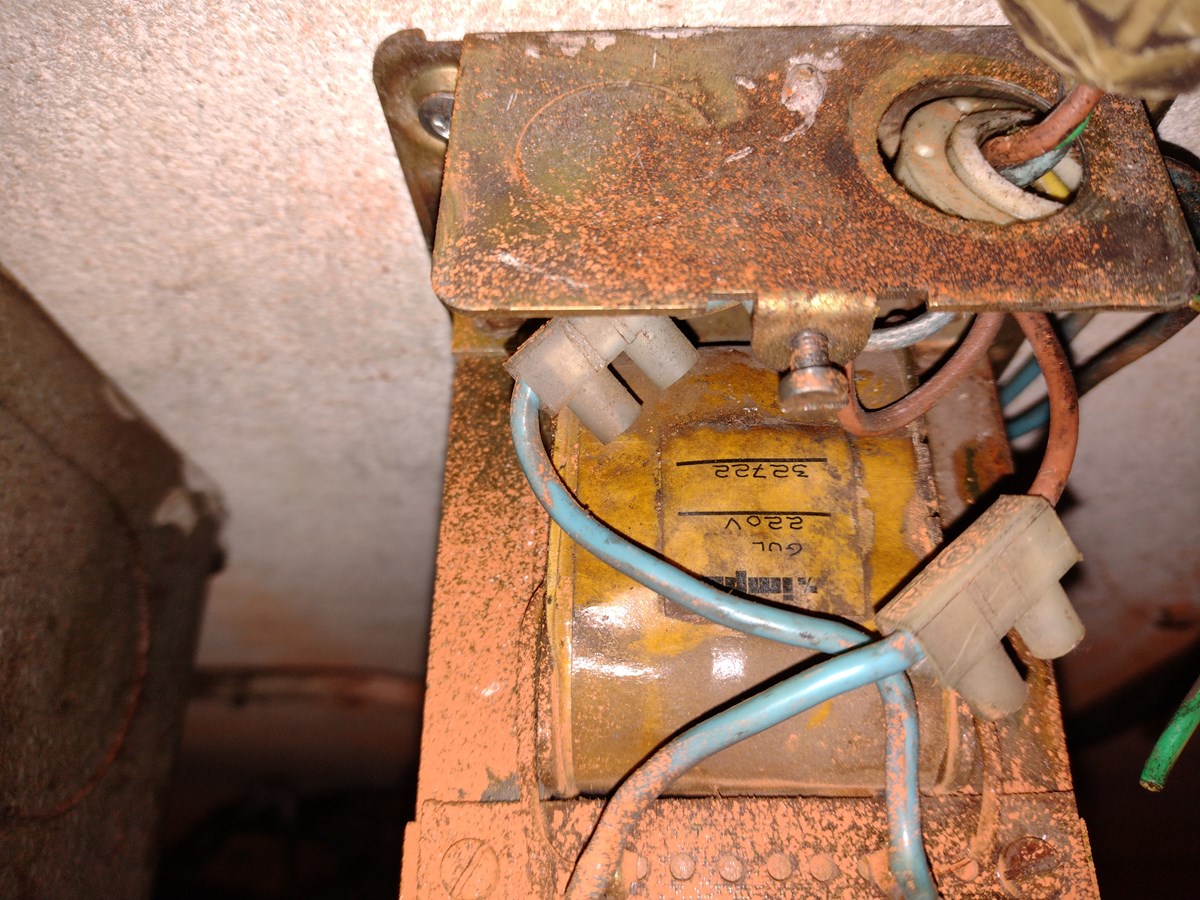

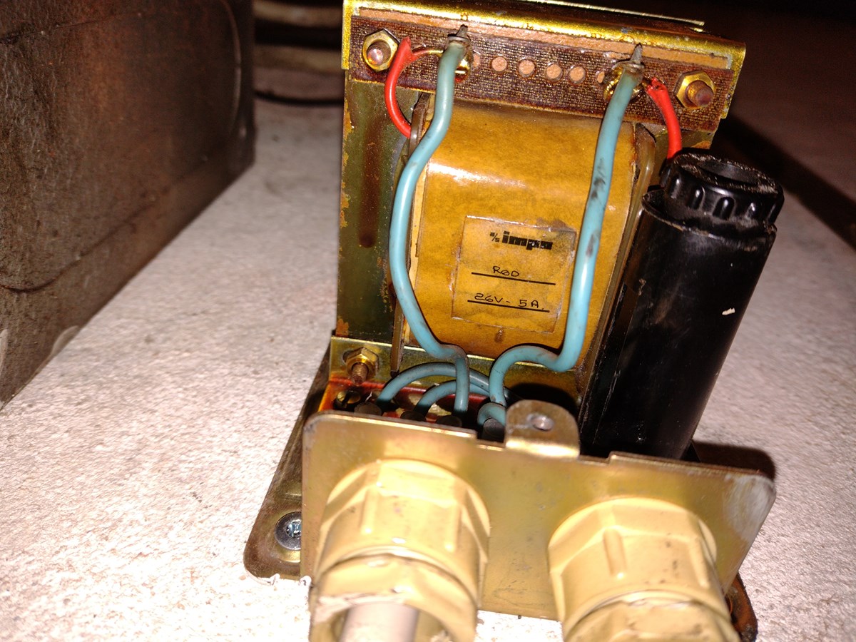

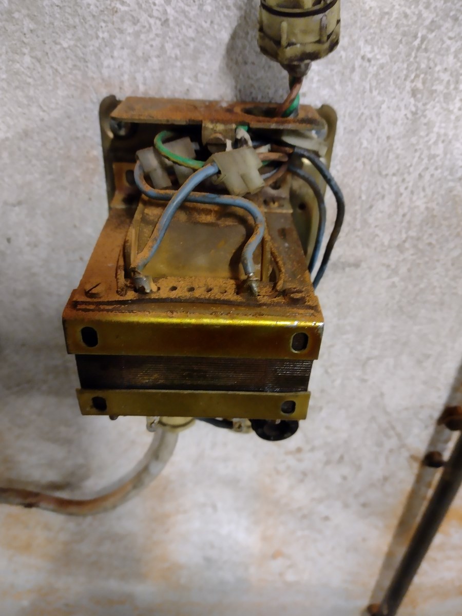

jeg ved ikke hvorfor der er en transformer ved siden af boksen for mig ser det ud som om at de to sorte dimser i boksen er med 24v transformer i

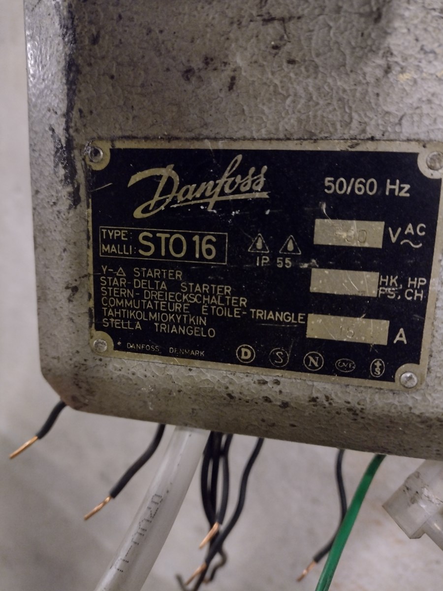

det billede af det grå låg der står at det er en stern dreieck altså en stjerne trekant starter og tror begge motorer kører samtidigt.

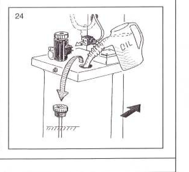

Den jeg linkede til er også med noget hydraulic, men om den minder om trådstarterens lift ved jeg ikke.
Billede sakset fra manualen jeg linkede til...
