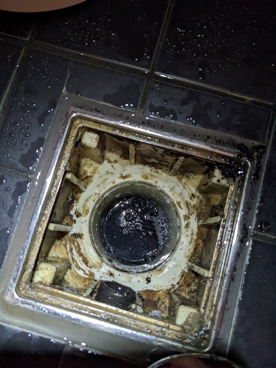

Vi har for nyligt overtaget et hus, og jeg har i dag været i gang med at tømme vandlåse for at få lidt bedre udtræk af diverse afløb.
Her undrede det mig at jeg ikke fandt en vandlås i gulvafløbet i vores bruser.
Under afløbsristen er der en plastik skål og så går røret omkring 35-40 cm lodret ned hvor det ender i et hjørnestykke som fører vandet væk
Røret er stort set fyldt med noget ret sort vand, som jeg øssede væk for at se om det måske skjulte vandlåsen inden jeg tog billedet.
Mangler der en vandlås? Hvorfor står der vandt i røret? Er der måske en prop længere ude i systemet?
mon ikke det er lavet med en p eller s vandlås
Jo, det er meget muligt. Så holder jeg op med at bekymre mig mere om det afløb. Mange tak.
