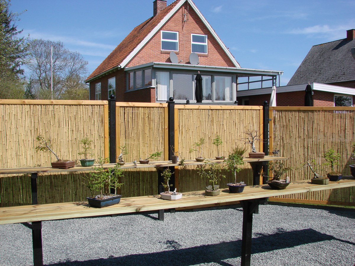

Jeg byggede en bonsai gård i 2015 og de stolper står fuldstændigt som da jeg gravede dem ned uden så meget som et gram cement   .

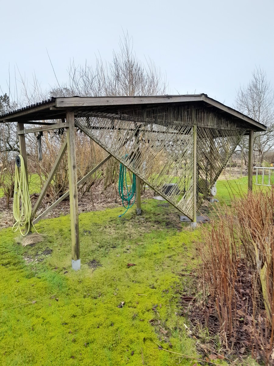

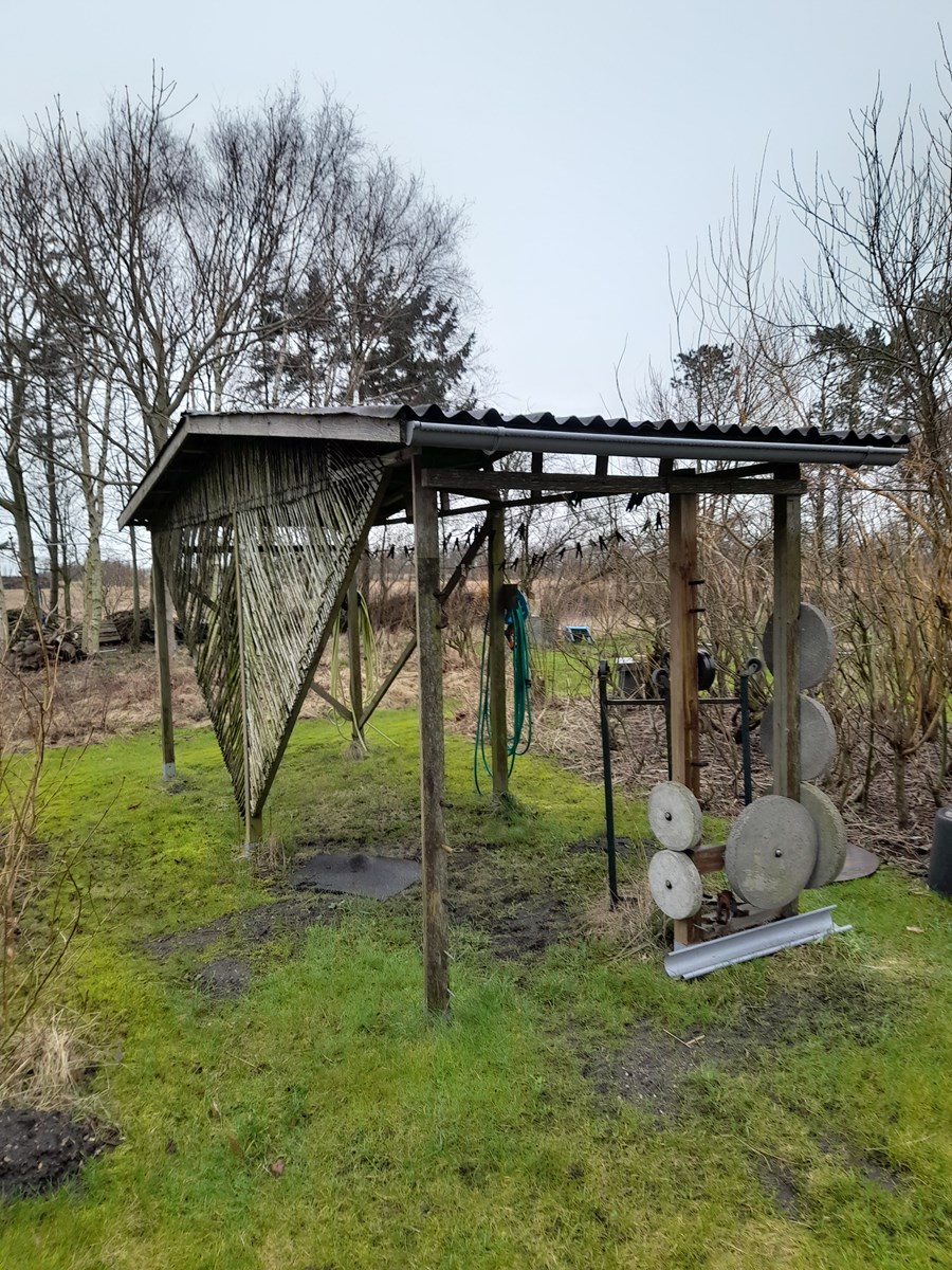

Jeg har lavet et tilsvarende tag   over vores tørresnore. jeg satte stolperne i stolpespyd. det er nemt. og træet kommer ikke i kontakt med jord. der er ikke nogen vægge i vores så det kræver en del skråstiver. Men det har da overlevet de sidste storme. Det er iøvrigt en super ting, da man ikke længere behøver at tænke på om der kommer en byge og tøjet bliver heller ikke bleget af solen.

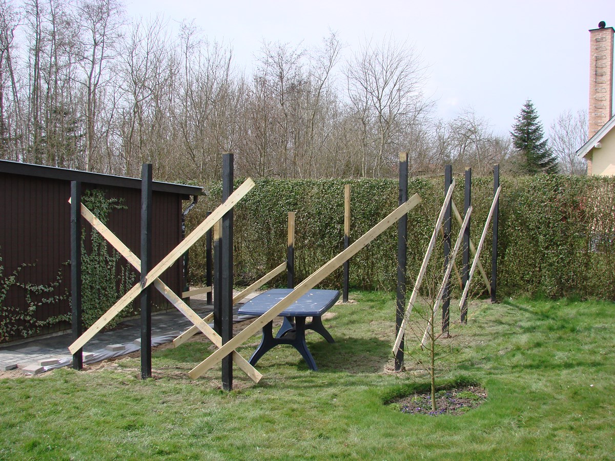

Jeg vil sætte stolperne op med stolpesko i beton. Der ville jeg bruge alm. jordfugtig beton i forhold 1:8 (cement : støbegrus 0-8 mm) og sørge for at trampe betonen godt. Det kan være, blandingen skal have lidt mere vand for at komme godt ned.
Lad være med at købe stolpebeton til overpris.
Her
