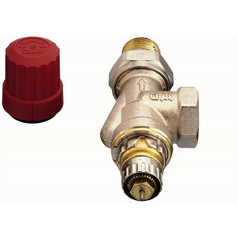

Vi har lige fået varmepumpe og da den kører med lav fremløbstemperatur, så er der flere at vores radiatorer, som bare skal stå helt åbne.
Termostaterne sidder nogen steder så de rager ud og fylder.
Jeg tænkte så bare om man kan fjerne termostathovedet helt og sætte en hætte på?
Jeg kan bare ikke finde en pæn hætte - er der nogen der kender et sted hvor man kan få dem?

Der findes hætter, som bruges ved installation af anlægget. De er ikke særlig kønne. Du kan bare beholde termostaten og skrue op højeste indstilling.
Jeg ikke helt med, mener du bare sådan en plast dims over ventilen ?
Som den her røde eller...
Men dem du vil gi 105 kr for rager de ik lige så langt ud som termostaten?  I øvrigt så skal der ikke være lukket ved udluftning

Jo - de rager lige så langt ud. Så hvis nogen kan finde en der er mindre så vil jeg være glad :)

Jeg skifter så pakdåsen og ny reguleringshåndtag de steder hvor der sidder de gamle store termostater.
Jeg har ikke fået noget bedre bud end den ovenfor.
