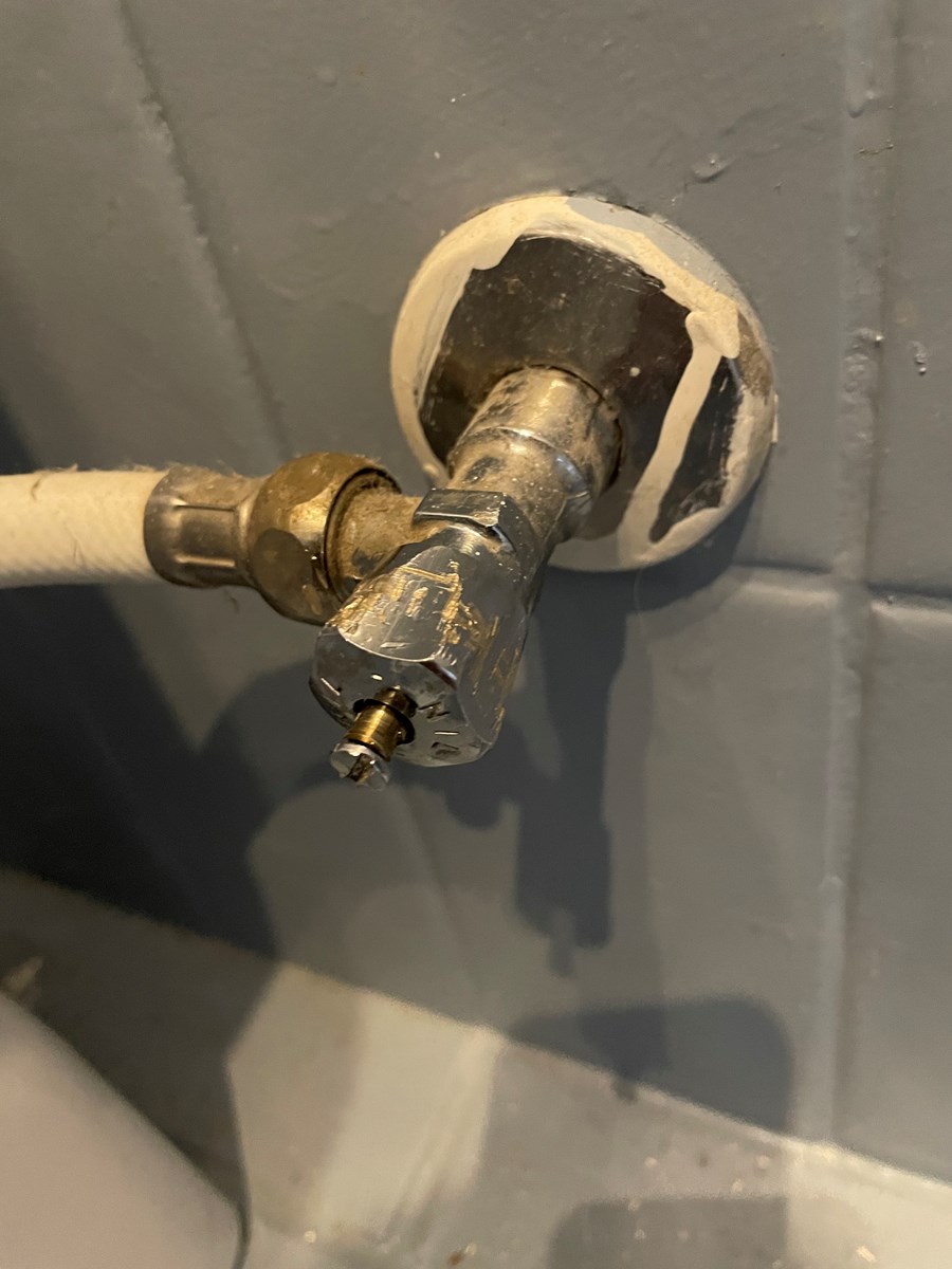

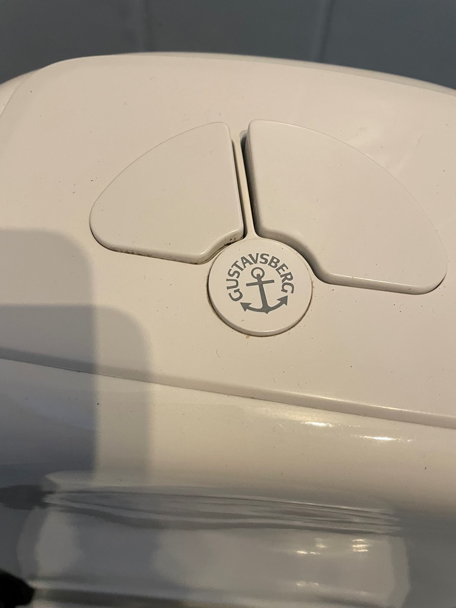

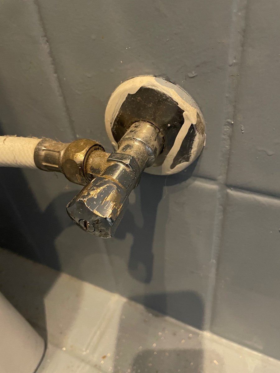

Trykknapperne på mit toilet bliver siddende nede når man trykker på dem. Jeg vil derfor gerne have det åbnet for at se hvad problemet er. Jeg kan dog hverken finde ud af at få låget af eller få lukket for vandet. Jeg har drejet håndtaget med uret så langt den kan komme, men det lukker stadig lige så meget vand ind. Kan nogen fortælle mig hvad jeg gør forkert? Og hvis nogen kan forklare hvordan jeg får låget af vil det også være en stor hjælp.

Pil grebet på hanen af og luk med en svensknøgle på firkanten. Ellers på hovedhanen. Cisternen: læg en flad skruetrækker ind under kanten af trykknapperne og vip forsigtigt opad. Så går de af og du kan få topdækslet af.
Og du behøver ikke at lukke for vandet hvis det kun er tryk knapper du skal have smurt.
