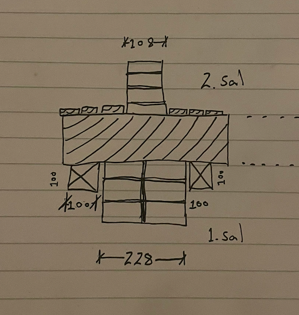

Jeg er i gang med at renovere min lejlighed på 2.sal i en etageejendomme fra 1902.

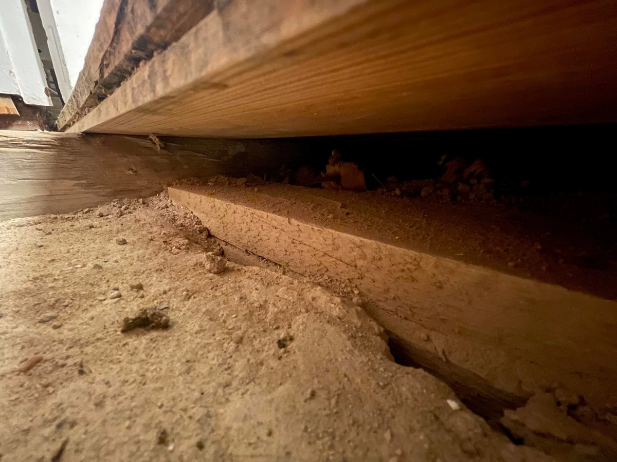

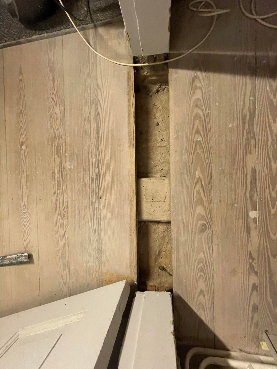

Jeg skal fjerne ca. 3 meter af en bærende 1 stens skillevæg hvor der så skal en jern bjælke op, jeg har lige fjernet bundstykket fra en dør i den bærende væg så jeg kan se bjælkelaget.
Jeg kan se at bjælkelaget spænder fra facade til facade og bliver så understøttet af den bærende skillevæg som så er en 2 stenvæg på 1.sal.
Mit spørgsmål er så omkring de 2 bjælker som ligger på hver side af den bærende skillevæg hvad er deres funktion?
Håber min tegning/billeder giver mening :)
mon ikke de er til at støtte loftet langs muren på 1 sal
Jo, det er garanteret forskalling der holder underboens loft. Du kan ikke støtte på disse. Heller ikke midlertidigt.

Jeg er helt enig det må være ift. loftbeklædningen.
Ift. Afstivning så bliver det selvfølgelig bjælkelaget som soldaterne kommer til at stå på med en 4x4 under.
