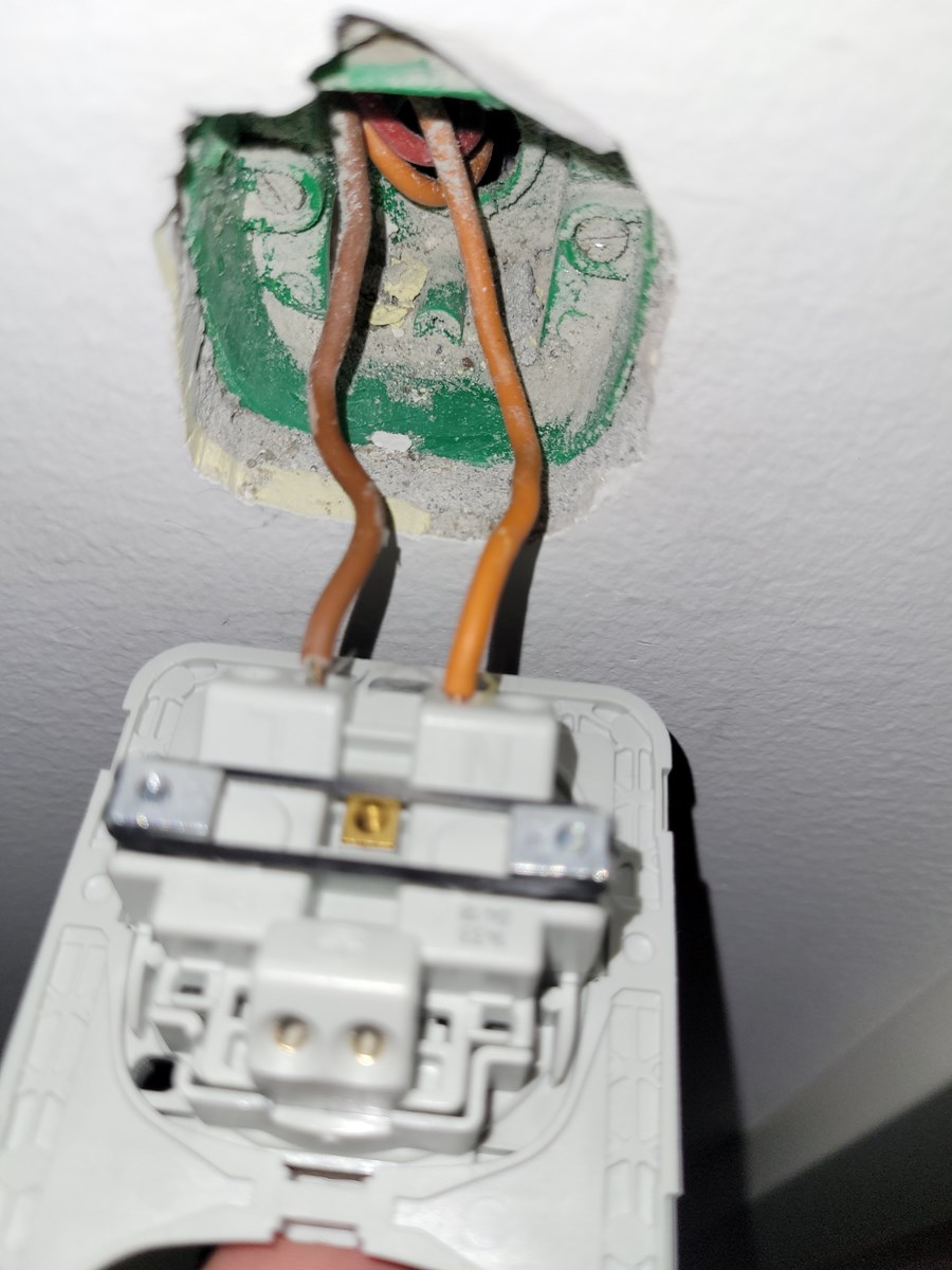

Jeg står i en situation hvor vi har installeret philips hue i vores soveværelse, hvor der tidligere var lampe.
Nu vil jeg så gerne have en stikkontakt der hvor afbryderen var samt give konstant strøm videre til lampen.

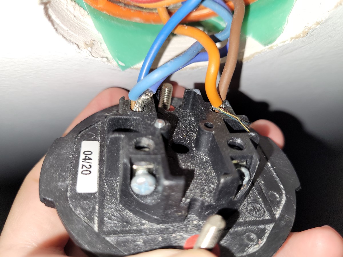

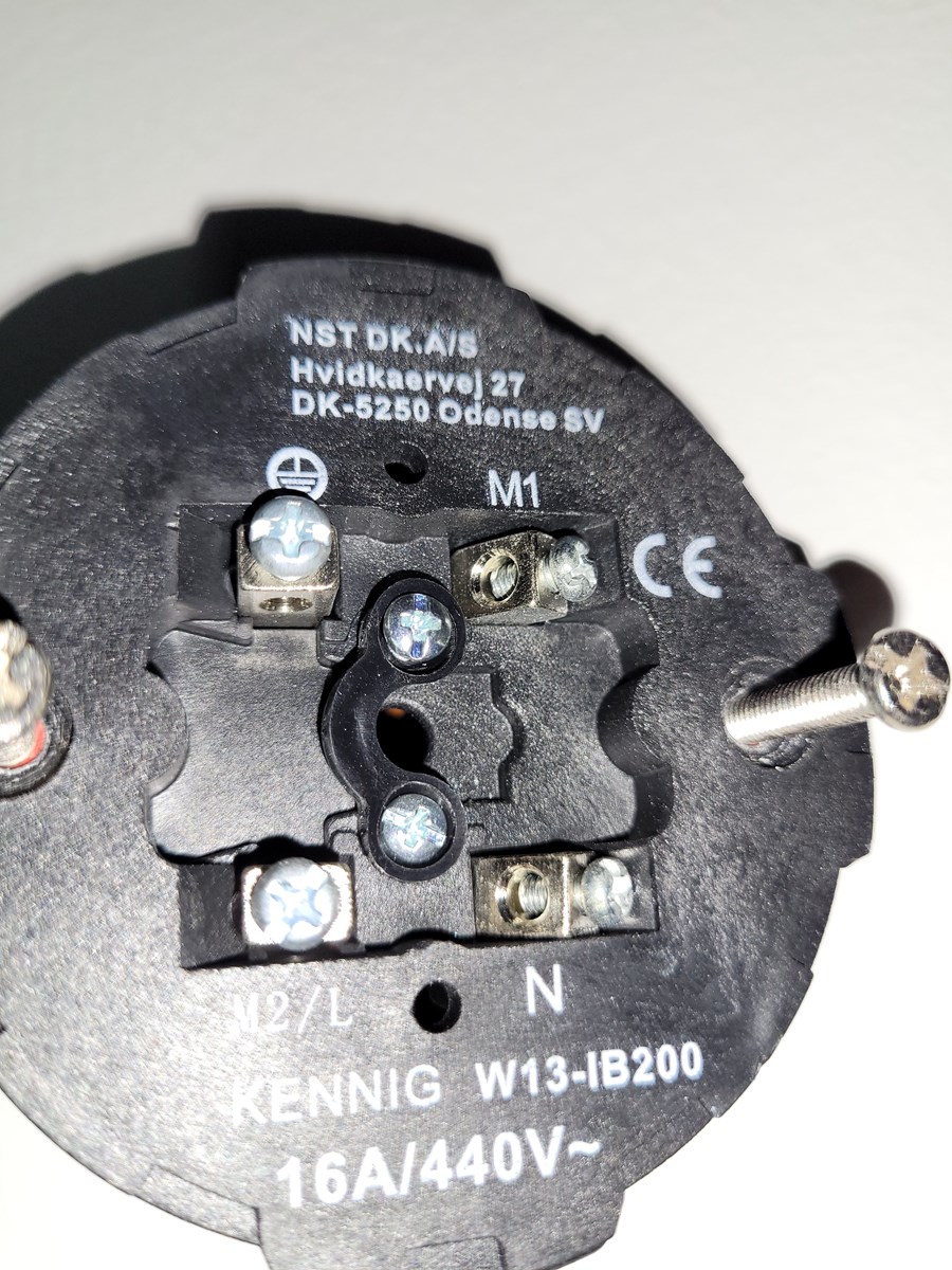

Orange og brun går fra afbryder til M1 i lampeudtaget og de blå i lampeudtaget sidder i N.
Kan det lade sig give i mit setup?
Den brune i afbryderen er fasen og den orange er tændledning og sad sikkert i M1. Nu sidder den orange sammen med brun. Hvis den orange havde været blå, kunne den, ved at montere den i nulklemmen, have været brugt som nul i stikkontakten. Nullen skal være blå, så skift den orange ud med en blå.
Din Philips Hue forbinder du til L/M2 og nul, så er der konstant spænding på lampen.
Jeg kan se inde i bunden af afbryder dåse, at der går et par ledninger ud på den anden side af væggen. Er der her en stikkontakt kan du trække en blå fra Nulklemme der. Så skal den orange have en samlemuffe på
