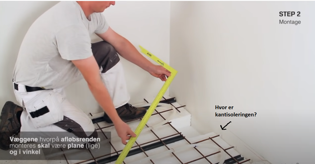

Jeg skal have installeret et unidrain linjeafløb, men kan ikke gennemskue hvordan dette gøres korrekt i kombination med kantisoleringen.
Jeg satser på at støbe mit gulv, med en 10 cm høj og 20 mm dyb kantisolering, hele vejen rundt i kanten af gulvet for at slippe for kuldebroer fra væggene. Jeg laver en ramme, der hvor jeg senere vil montere min unidrain og støbe min bruseniche. Problemet er bare at der så vil være en kantisolering rundt i kanten af min ramme, hvor unidrainen skal monteres og på alle de videoer jeg har set, er der blot en helt plan væg uden nogen kantisolering. Så hvad skal jeg gøre for at min væg i brusenichen bliver helt plan, så jeg kan montere afløbet?

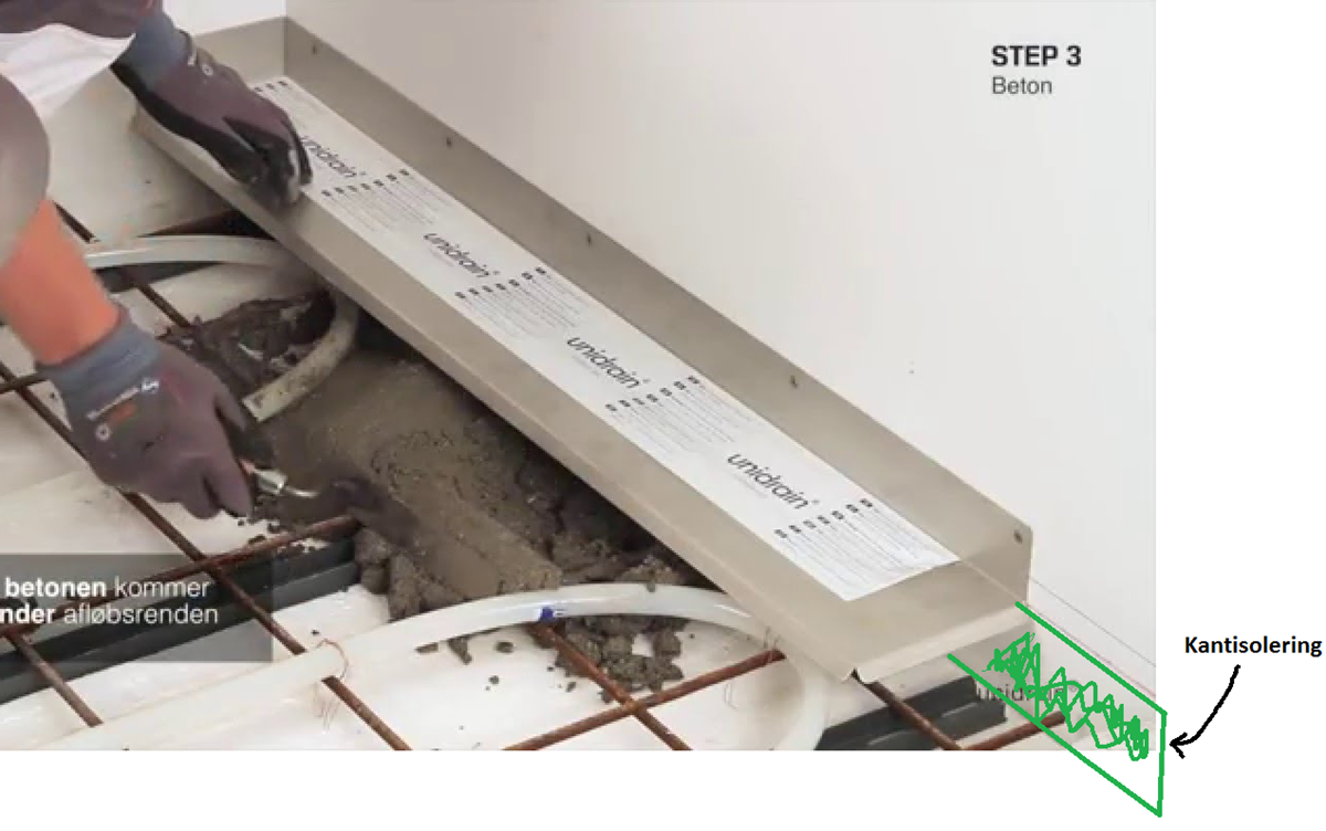

Væggen er en ydervæg, så det går nok ikke at droppe kantisoleringen.
Men skal jeg bare skære lidt af toppen af kantisoleringen og så placere unidrainen lige over, så faldet bliver det rigtige?
Så håber jeg bare at der stadig bliver plads til afløbet, nu hvor kantisoleringen går ind lille smule ind.

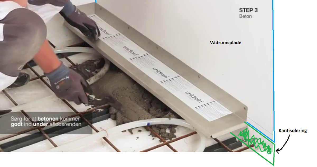

Så kan jeg montere kantisoleringen som på dette billede. Altså lige under unidrainen, så vi stadig får korrekt fald og udgår kuldebro?
Hvad synes I om at montere en vådrumsplade i samme tykkelse som kantisoleringen og som sidder lige over kantisoleringen? Da den er lige så tyk som kantisoleringen bliver væggen helt plan og så kan jeg skrue unidrainen fast i denne, da den er skruefast. Er det en dårlig løsning?
