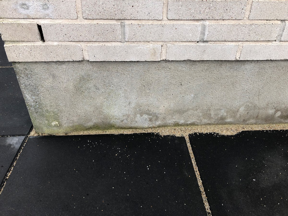

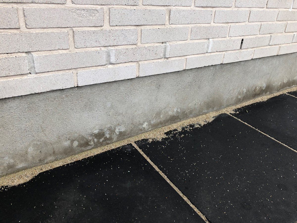

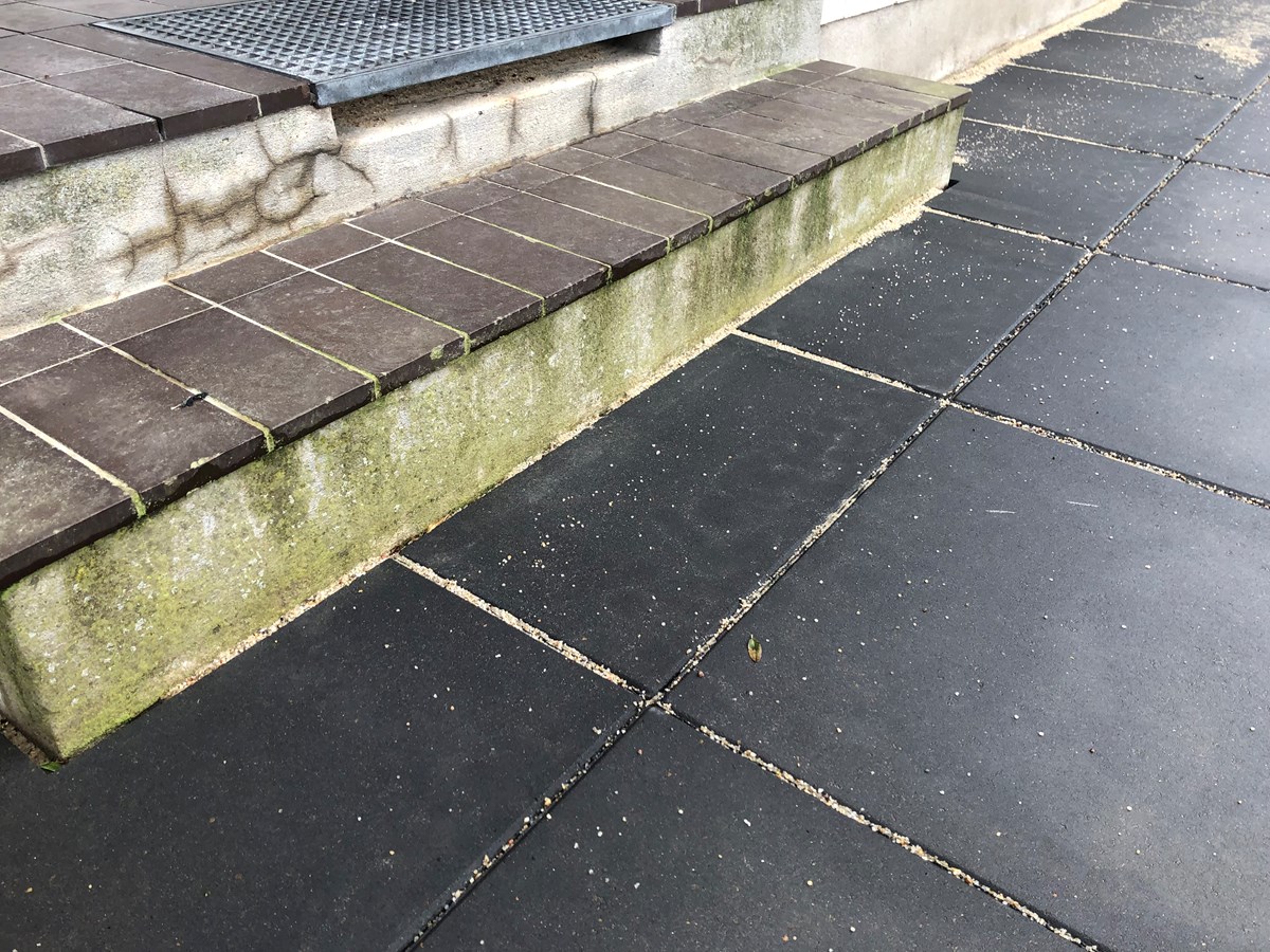

Min sokkel og trappe ser noget træls ud her i efteråret/vinter, især når det har regnet. Soklen kan hurtigt komme til at se våd ud og lidt grøn og det samme med trappen.
Det er på nord siden af huset og derfor grobund for algevækst.
Jeg ved godt, at jeg kan bruge algefjerner eller male soklen og trappen, men kan man gøre andet? Og vil maling kunne dække det således det ikke træder frem i vådt vejr?

Jeg har samme problem med nordvendt side og min sokkel skallede af enkelte steder.
Så jeg bankede pudsen af og gav det en frisk gang puds.
Derefter gravede jeg cirka 30-50cm jord af og lagde dræn med sten over, ført til tagbrønd. Så fyldte jeg op med vasket grus da jeg tænkte at det var bedre til at lede vandet ned til drænet.
Det ser umiddelbart ikke ud til at have hjulpet desværre. Der kommer sgu de samme fugtskjolder som før.
