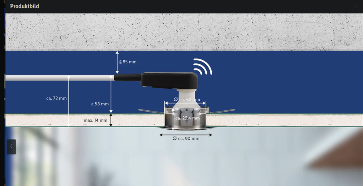

Tillægsspørgsmål, ud fra vedhæftede billede:
Skal der ikke stå på spotsene, hvis de IKKE må sættes direkte i isolering ?
Pt vil der være ca 10 cm fra Troldtekt loftet hvor spotsene skal montere i og op til dampspærre og isolering.
Men ud fra vedhæftede billede skal der være større afstand.

Når man ser specifikationer hvor dit link rammer købs stedet står at de kræver 17 cm indbygnings højde. Så det er nok det der er vist.
Men ved LED kommer der meget lidt varme, og disse er kun på 5 W  så jeg ville ikke være bekymret.
Jeg ville bestemt heller ikke have bekymring for at der skulle blive for varmt, men personligt ville jeg heller ikke montere mod fabrikantens anvisninger
