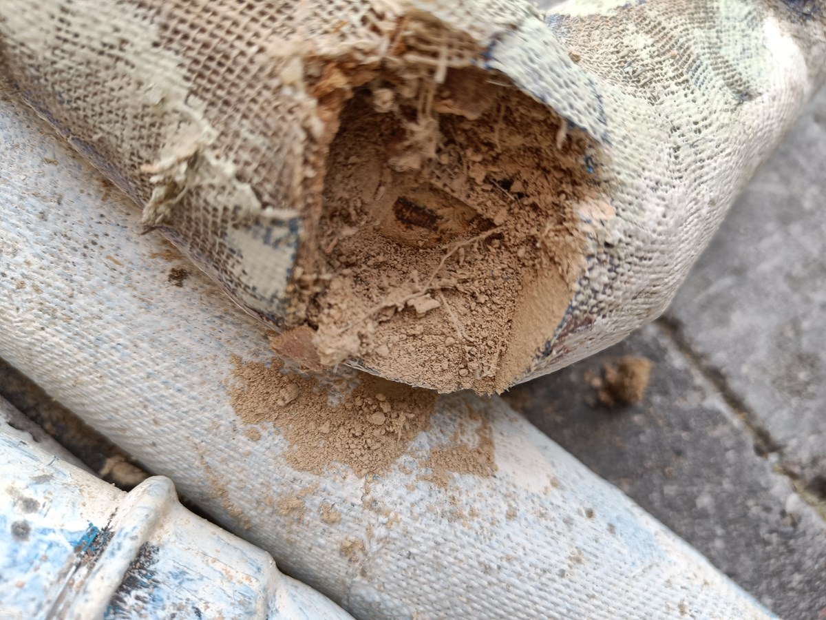

Er der asbest her?
Hvad siger I, tror I der er asbest i de her gamle afmonterede rør fra min kælder?
Hvad siger I, tror I der er asbest i de her gamle... Vis hele indlægget
18 svar
Hvornår er installationen fra?
Det ved jeg desværre ikke. Huset er fra 1935.
Udsnittet af billedet viser tydeligt isolering med stenuld.
S. Fabrin skrev den 15-02-2022 13:45:16

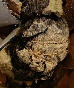

 Hvad med det her billede hvor jeg har skåret i en bygning?
Hvis installation er før år 1972 er der meget stor risiko for at der er asbest i den brune pulverblanding i bøjninger/afgreninger mv.
Er den udført efter år 1972 er der stadig en risiko, men den er mindre.
Det er ikke dyrt at få analyseret, så det bør du gøre.
Har fået det undersøgt og det var asbest. Træls.
Til dem som er interesseret. Det første billede var asbest. Det som ligner rockwool var asbest som var vådt. Billedet inde i tråden hvor jeg har skæret i et rør var også asbest.
De andre rør var rockwool.
nisjensen skrev den 01-03-2022 19:51:48
 Tak for tilbagemeldingen. Det viser bare at man bør få det testet, hvis der er nogen tvivl. Og at prøver skal udtages de rigtige steder, så man ikke tror at det hele er fint, fordi en tilfældig prøve kun viser rockwool.
