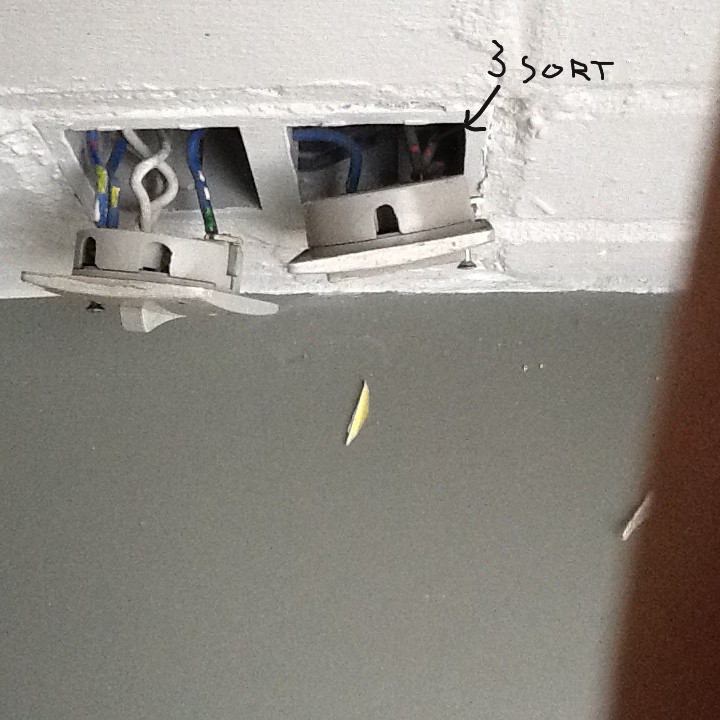

Hvad er det for en afbryder? (Og kan jeg sætte alle de ledninger ind i alm 1 polet afbryder.?)
Godt igang med at skifte gamle grå ud til nye fuga, men pludselig dukkede denne op, med markant mere lednings-helvede end i alle de andre.
Hvad er det? Og kan jeg presse alle de ledninger ind i alm afbryder og stikkontakt? Der er tre nul-ledninger i ét hul på kontakten og 3 faser i ét hul på afbrydered eksempelvis.
Ps. tag jer ikka af de farvede prikker, dem har jeg lavet.
Godt igang med at skifte gamle grå ud til nye fuga... Vis hele indlægget

Har du i alt 5 nulledninger? Ellers rigtigt.
Det er ikke til at sige hvad de blå har er anvendt til. Den klemme som de sidder i, i den gamle afbryder er blot en samleklemme.
Hvis der er lus fra de blå over til Nul i den gamle installation så kan du samle med de sorte ellers ville jeg ikke gøre det.

 Aner desværre intet om det du skriver der. Hvordan ved jeg, om der er "lus fra de blå over til nul i den gamle isntallation"? Er det ikke til at se på billedet?

 Der er 3 nulledninger i kontakten og så 2 'ukendte' blå i en samleklemme i afbryderen.
Du kigger på de blå ledninger, hvor går de hen.?   Nej det er ikke nemt at se på billeder. Jeg ser 3 blå i afbryder men der er ret mørk hvor nul ( de sorte) går ind i stikkontakt
Men start med at samle de blå i en muffe og se om resten af din installation i huset fungerer som før.

 Kigger hvor de blå går hen? Hmm altså de kommer jo bare ud af røret og så ind i afbryderen.
Derudover går der 3 hvide ind i afbryderen
Og en blå lus over til kontakten.
I kontakten er der førnævnte lus i fase og 3 sorte fra røret ind i nul.
Giver det mening?
Hullet med den gule prik er en indbygget samlemuffe i afbryderen. Hullets eneste formål er således at samle de to blå ledninger med gule prikker. Da du ikke har en indbygget samlemuffe i den nye afbryder, er du nødt til at samle dem i en ny muffe. Så er de væk.
Så tager du 2 af de hvide og samler dem i en muffe sammen med en lille hvid lus. Lusen forbindes til den røde knap i den nye afbryder sammen med den sidste hvide ledning.
Husk at du skal bruge en tangent uden hul til jord på din nye stikkontakt, da du ikke forbinder jord til den.

 Fantastisk!
Skal de 3 sorte nuller i kontakten ligeledes muffes så de bliver 2 og 1 og så i hvert nul hul på den nye afbryder?
Og er det lovgivning, eller må man i teorien godt muffe 3 til 1, hvis de passer?
Det giver færre ledninger i samlemuffen. Man må gerne muffe tre til en, hvis de passer.
