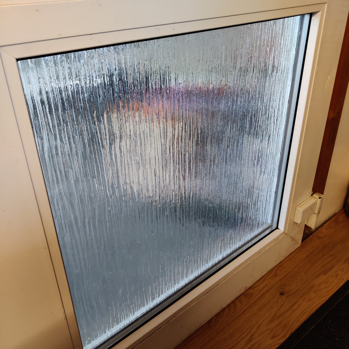

Jeg har været så dum at ødelægge glasset i vores hoveddør, af mærket avanti plast. jeg troede det var en simpel sag at skifte, men jeg kan ikke få glaslisten af uden at det føles forkert.
er der nogen der kan hjælpe? :-)
Listerne er bare klipset fast.
Jeg fik skiftet en rude i et tilsvarende plast vindue, de brugte en bred spartel, satte den midt på listen, og gav spartlen et slag med en hammer, så sprang listen fri..
Du skal holde spartlen i en vinkel. så den er så tæt på karmen som muligt.

 Det virkede sgu, tusinde tak for hjælpen!
