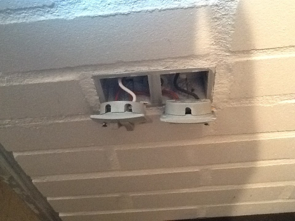

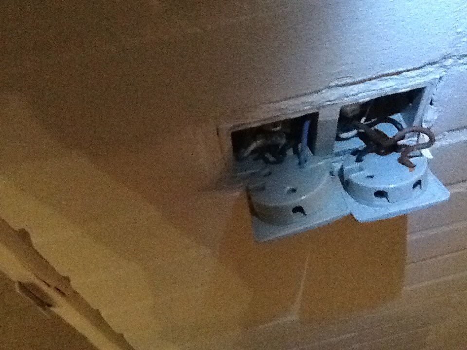

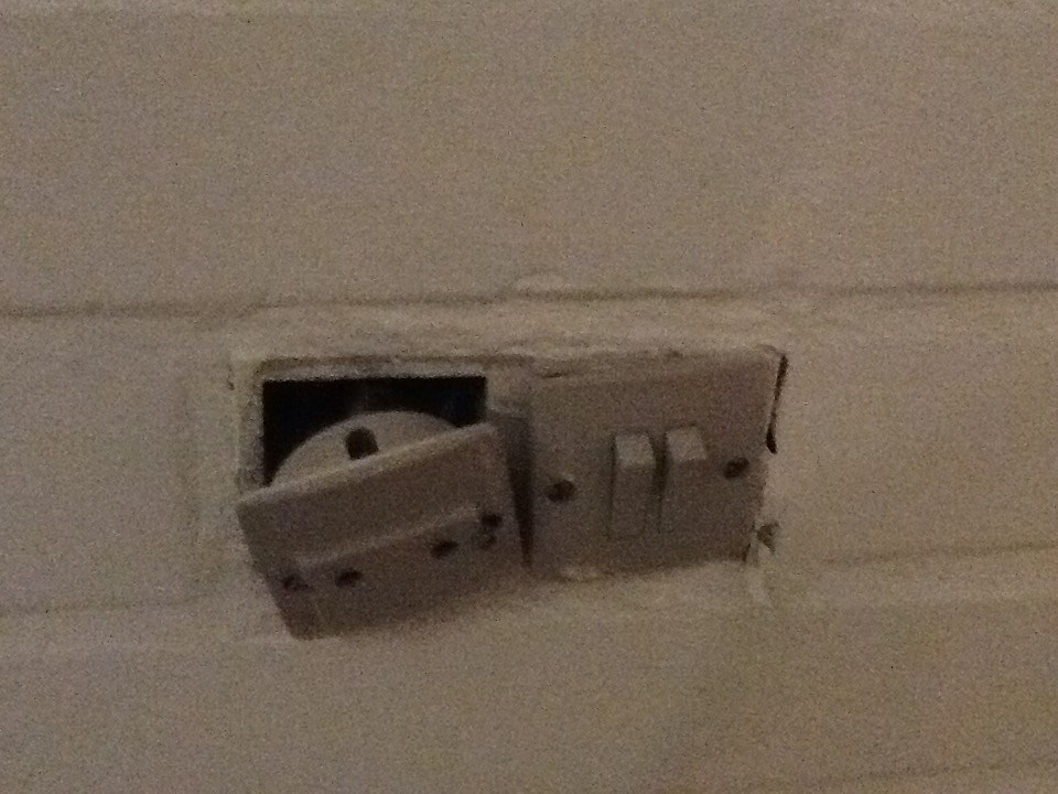

Vil gerne udskifte nedenstående til ny hvid fuga.
Venstre afbryder er til stikontakten, højre er til lampeudtag i loftet.
Jeg kunne godt tænke mig at stikkontakten konstant er på og at der bare kommer en enkelt stor afbryder på til lyset. Og eventuelt at afbryder og stikkontakt bytter plads, men det sidste er mindre vigtigt.
Er det overhovedet muligt?
På billedet har en sort lus revet sig løs ved stikkontakten.
Det er der ingen problemer i. Du forbinder fasen fra afbryderen til stikkontakten. Så er der konstant spænding på stikkontakten. Afbryderen forbinder du også til fase og tændledningen til lampestedet forbindes også til afbryderen. Så er det klaret.
Du skal være opmærksom på at du kun kan købe stikkontakt med 3 huller ( jordklemme) Da du sikkert ikke har aktiv jordforbindelse i denne ældre installation så skal der også købes en dæksel for stikkontakt UDEN jordhul.

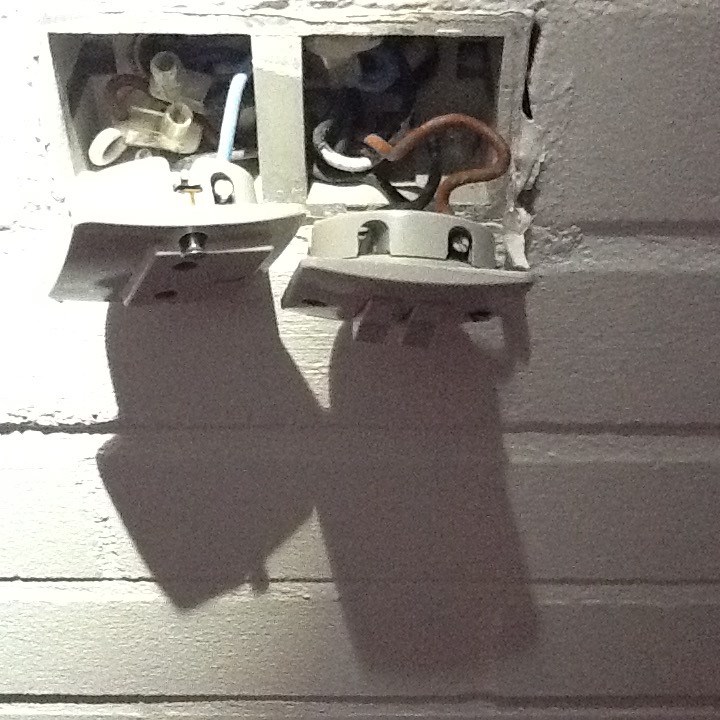

 Her er et andet lidt mere overskueligt billede. Kan det passe, at der kun er 1 faseledning her? Og hvordan får jeg den ud i både afbryder og i kontakt? Skal den muffes ud i to ?
Ja, der er kun en faseledning, den hvide.
Du har en kroneafbryder, som afbryder for stikkontakten og et lampested. Der går en brun ledning fra afbryderen og til stikkontakten. Den brune ledning bliver fase i stikkontakten, når du tænder for afbryderen.
Desuden er der en brun fra afbryderen til et lampested.
Altså den hvide fase og den brune stump ledning i samme klemme i den nye 1 pol afbryder. Så har stikkontakt fast fase Tændledning i den anden klemme i afbryder. ( den ser også ud til at være brun, men det er jo ikke farven på ledninger der bestemmer strømretning).
