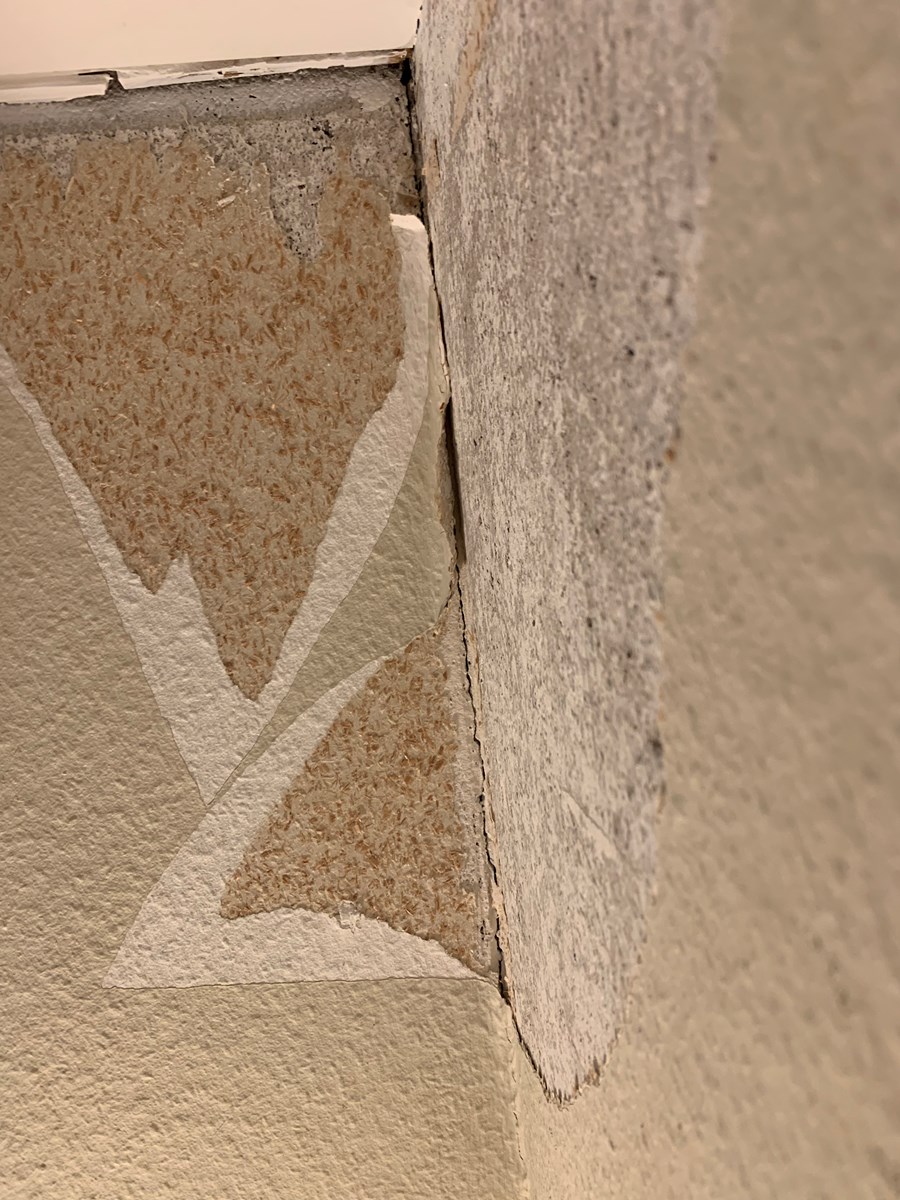

Rep af indvendig hjørne. søger råd

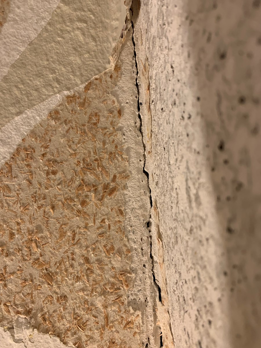

Hej. Er der nogen der kan give lidt råd. Vi skal til at renovere indvendigt og i den forbindelse søger jeg råd til hvordan sådan en type revne skal laves så den ikke kommer igen. Det er mellem en indvendig væg og en ydervæg.
Mvh. Mark.
Hvis der ikke er noget løst puds, skal revnen blot fuges med akryl fuge.
Hvis der er løst puds, skal den kradses ud og fuges med pudsemørtel.
