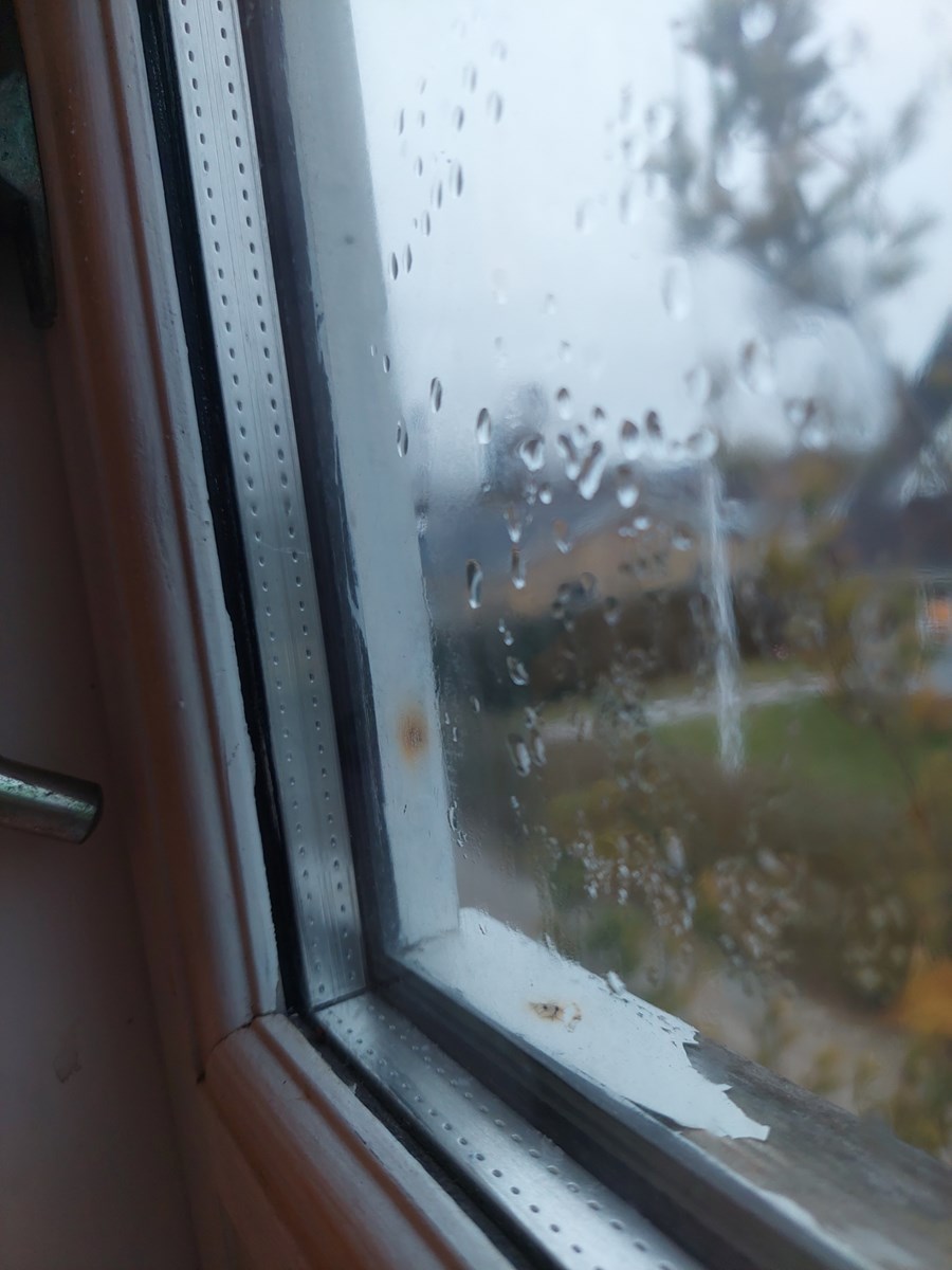

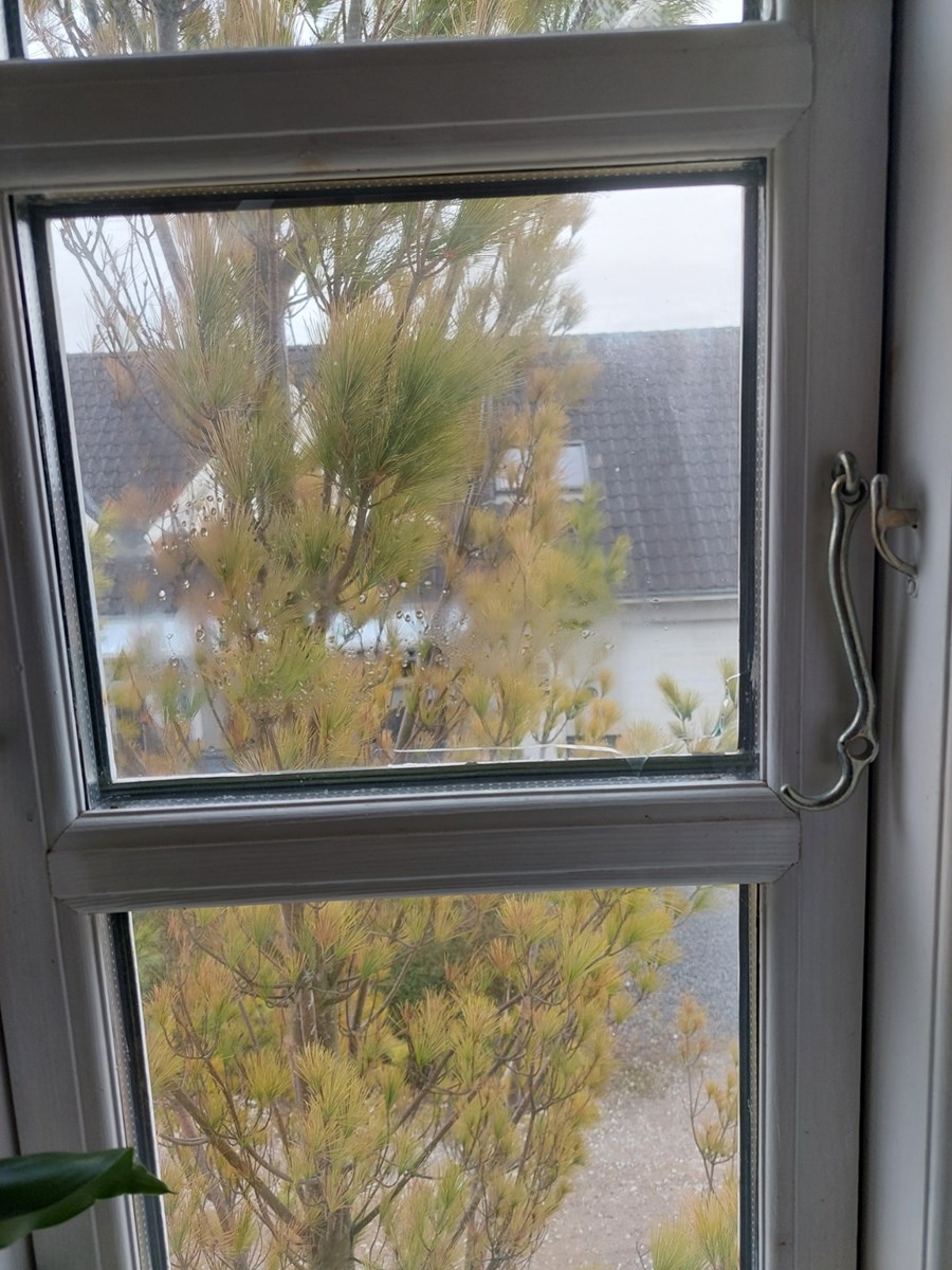

Kan man udskifte en enkel thermorude i dette vindue? Hvad er fremgangsmåden
Det burde man sagtens kunne. Hvordan ser glaslisterne ud på ydersiden? Indsæt et billede.

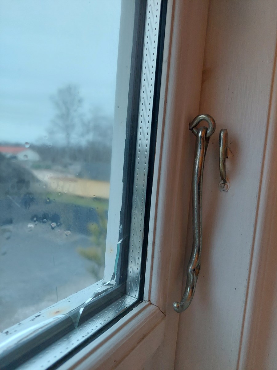

Jeg havde svært ved at tage et billede udefra da det er på første sal. De trænger også til at blive træbehandlet
Som jeg ser det så tager du glaslisterne af. sidelisterne først derefter top og bund. Brug et bredt stemmejern til at brække dem ud. Lad glasset sidde med den øverste liste mål glasset og bestil et nyt.  Skift det gamle med det nye.

Når det er 1. sal så kan du tage hele vinduet af og lave det indendørs. Åbne vinduet og skubbe den op i hængsler. Så kan du tage den ind i gennem rammen. Du skal huske at holde fast i den da den ikke tåler at falde ned. De rustne pletter viser hvor sømmene sidder i glaslisterne. Du bør efterfølgende bruge rustfri søm.
Der sidder nogle plast klodser som holder vinduet centreret i midten af hullet de skal genbruges.
