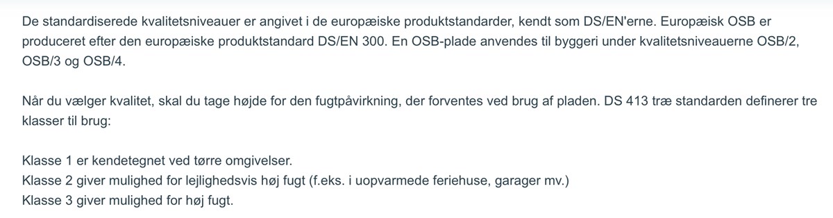

OSB er jo også “bare” spånplader. Men OSB kommer i tre varianter(aner ikke om traditionelle spånplader gør det samme).
Måske den hårdeste er at foretrække?
