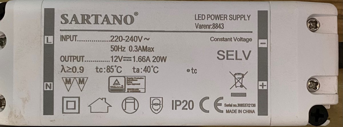

Aner ikke om der er galvanisk adskillelse i driverne for det vel der de bør side. Undre mig egentlig lidt over at når jeg er på pool trappen mærker man intet. Det er kun når jeg er på beton kanten.  Dette er driveren

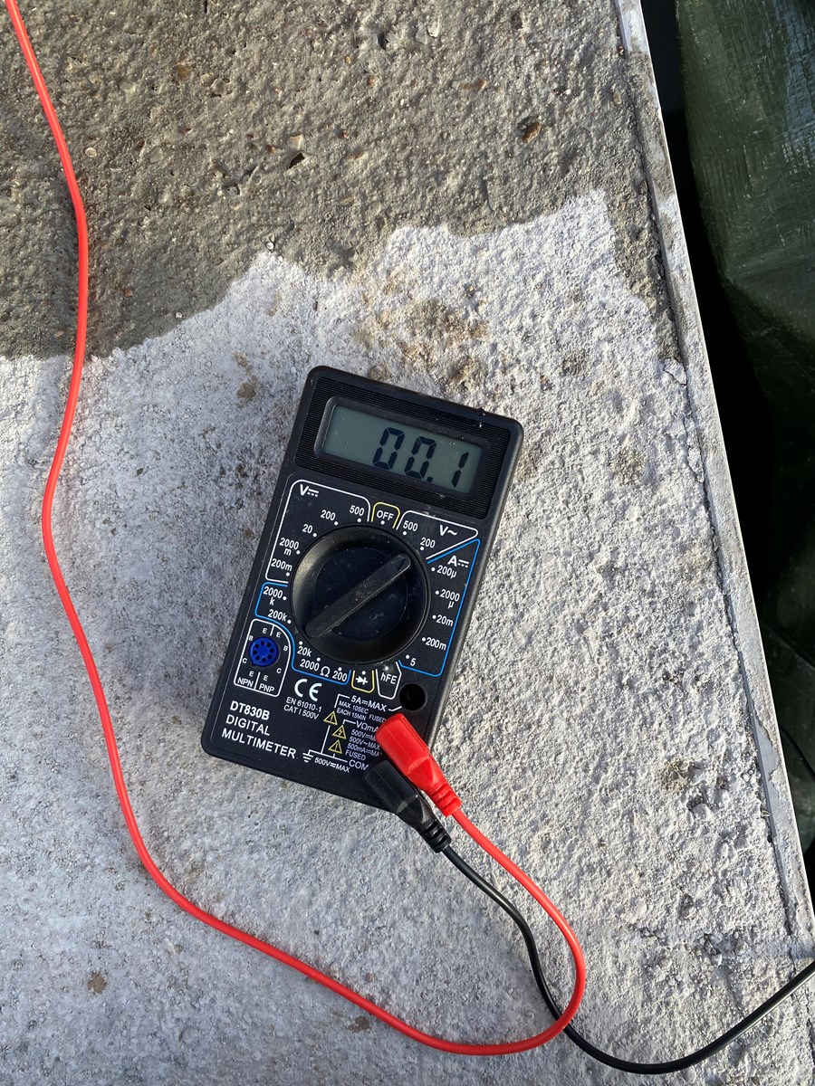

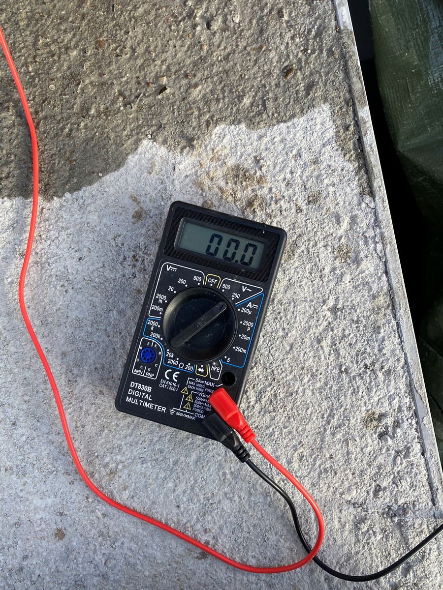

Dette er målinger mellem vand og beton
Givet det noget, jeg ved nemlig ikke om det korrekte målinger og hvad det betyder.

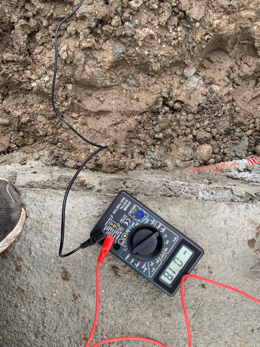

Dette er måling ml jorden og beton
Du skal sætte den i V AC. Til højre for off.
Det er AC/vekselstrøm der kommer ud af stikkontakten, og det der evt. kan give farlig overgang.
Du starter i området 500V, og går ned hvis den viser under 200.

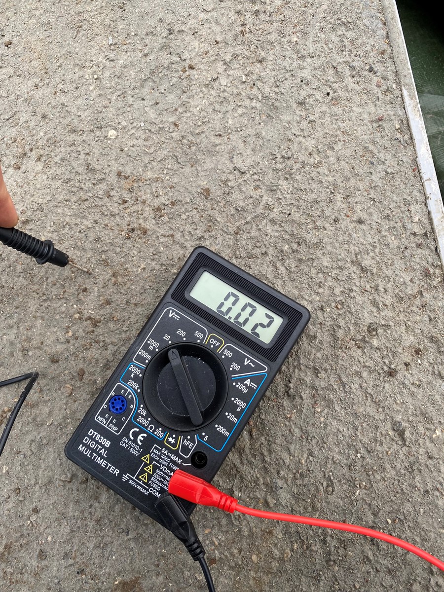

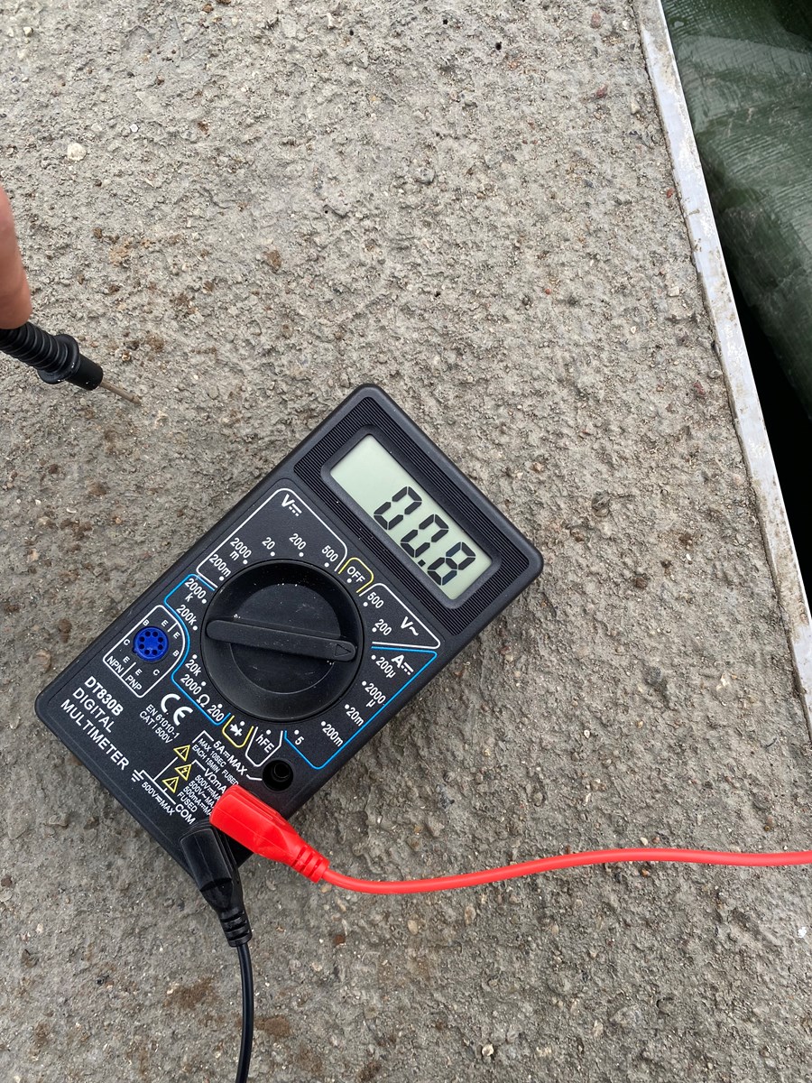

Den står og små hopper ml de to billeder
Du får ikke noget brugbart ud af de målinger. Jo, de indikerer at der ikke er direkte 230v.
