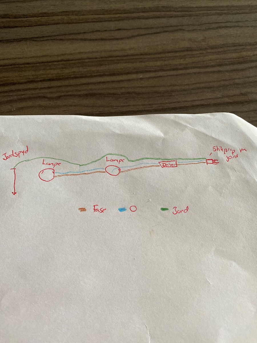

Søger lidt råd og hjælp. Vi har fået lavet en PP pool. Som er et stort kar der sættes ned i jorden. Det er støbt op langssiderne og der er støbt over jorden. I den støbning ligger der rionet. Nu har vi så oplevet at når man står på betonen og rør vandet får man en summen i fingren(let stød) det sker kun når pool lyset er aktivt. Der er jord i hele den elektriske installation men pool lyset er 12 v og ikke med jord. Skulle der have været sat jordspyd på rionettet? Der skal terrasse over beton dækket og når man står på et bræt er der ingen strømføring at føle. Skal man brække det hele op og sætte udligning eller er det sikkert nok med træterrassen over. Kan man evt lave udligning som på tegningen?

Du skriver stikprop med jord. Sidder stikkontakten med forbindelse til betonen og er jordledningen en lokal jordforbindelse? Rionettet burde have været udlignet til jordforbindelsen.
Nej det sidder over i et teknikrum. Men fra stikprop går det jo over i 12 v driver og der er jo ikke jord derfra videre ud til lamperne.
Sidder driveren også i teknikrummet?
Ja driver sidder i teknik
Hvilken driver sidder der foran lyset?
Hvis den laver DC, kan man jo prøve at forbinde den negative til jord.
Elektronikteknikeren
Prøv at bytte fase og nul i stikproppen...(hvis det er en prop med tre ben)

Rionettet burde have været forbundet til jord, så der ikke opstår spændingsforskel mellem beton og jord. At forbinde den ene pol fra de 12V DC til jord burde ikke have nogen betydning. At bytte om på fase og nul i stikket burde heller ikke have indflydelse, når der er galvanisk adskillelse i strømforsyningen. I øvrigt må jeg spørge om der er målt overgangsmodstand mellem jordforbindelsen og jord.
Det er vel ikke sikkert, at der er galvanisk adskillelse i strømforsyningen?
Venlig hilsen
Knud
knudr skrev den 14-02-2022 11:33:55
 Hvis der ikke er galvanisk adskillelse, kan du faktisk risikere at få 230V på en af 12V lederne.
Ja, det er det jeg mener, og det er det er vel ikke SIKKERT, at adskillelsen er total. - og Sk2898 får jo stød.
