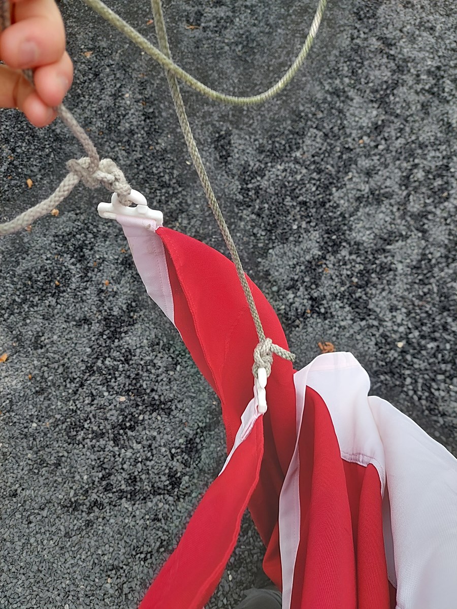

Er det normalt at man binder knuder ved påsætning af flaget på snoren? Findes der ikke en eller anden anordning man kan sætte på snoren, så flages kan klikkes på? Måske noget karabinhage eller lignende?

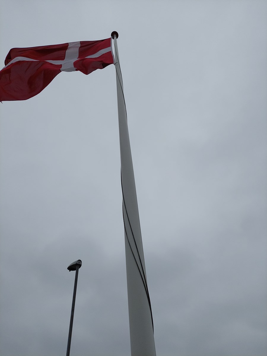

Og kan man få noget til montering på selve flagstangen, så snoren ikke behøver vikles om flagstangen? Det virker lidt primitivt. ?

Du har vist aldrig været spejder. Et flag bindes med et flagknob - det holder og er nemt at løsne igen.
Du skal have fat i nogle flagclips. De passer til dit flag. og skal blot “clipses” sammen med clipsen på dit flag.

Du skal have fat i nogle koblinger der passer til dit flag.
 Det har du helt ret i.
Jeg får købt nogle flagclips.
Angående lineholder, så er der sådan en monteret nede i Ca 1,5 meters højde.
Jeg tænkte mere om man kunne få noget længere oppe, som snoren på en måde kunne fastgøres i? Eller er det normalt at sno den rundt om stangen ?
Mvh. Christian M
Der skal ikke sættes nogen lineholder midt på flagstangen. Når du har flaget oppe, må linen ikke snors om flagstangen, men skal gå lige ned til lineholderen. Det giver en fjedervirkning som aflaster flag og line.
Når der ikke er noget flag snoes linen en enkelt (eller 2) omgange omkring flagstangen for at undgå snorens klapning mod flagstangen.
De flagclips skal også bindes på, men så kan det clipses sammen for efter tiden. og ja flagknob er sagen. ( Spejder i 60 år)
