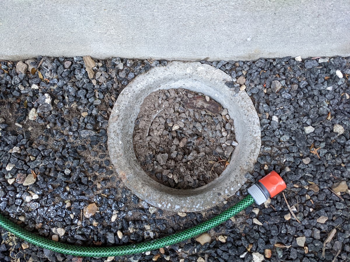

Vi har overtaget et hus hvor afløbet/brønden under den udendørs vandhane er fyldt med jord og småsten.
Hvis vi lader vandet løbe så trækker det ikke ned i afløbet men ender med at løbe over.
Er det meningen eller bør jeg tømme den?
Set oppefra ligner det jo lidt de sandfangsbrønde vi har ved nedløbsrørene, men er det noget andet under vandhanen?
Det er ikke til at vide hvordan det er lavet..
Men det kunne jo bare være et rør der er gravet ned, så det fungere som nedsivning.
Det er helt umuligt at svare på hvad der er galt. Prøv i første omgang at tømme røret og se om der er rørforbindelse væk fra røret. Jeg vil gætte på at røret blot ender i jorden. Er der sand nedenunder skal vandet nok trække væk, men er der ler ser det noget anderledes ud.
Prøv så at fylde vand i røret og se hvordan det synker.
Du kan skrabe det fine grus til side foran på ca. 1 kvm. og så grave ned. Så tages rørstumpen op. Det er nok nemmeste måde at få den tømt på. Læg en presenning eller andet under den jorddyng du får så det ikke blandes op med gruset.
