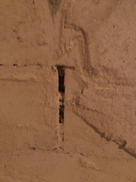

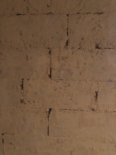

Har banket puds af en kældervæg, da der var våde plamager på væggen efter hård regn.
Det kom primært ind igennem fugerne mellem fundablokkene - fuger er mangelfulde flere steder. Hvad skal jeg fuge med?

Normalt fuger man ikke fundaments blokke, der skulle gerne støde helt mod hverandre i samlingerne.
Først ville jeg rense revnerne for maling og andet løst, en stålbørste på vinkelsliberen kunne være en mulighed.
Så ville jeg bruge fliselim til udendørs, til at fylde revnerne op med, det binder super godt.
(du kan sagtens blande lidt strandsand i fliselimen, så strækker den længere)

 Tak for svar. Kanon.
Det prøver jeg. Men hvad med behandlingen af mur inden jeg pudser op? Fundablokkene er jo kolde/fugtige
