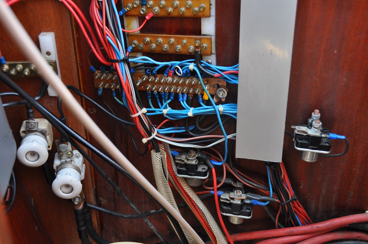

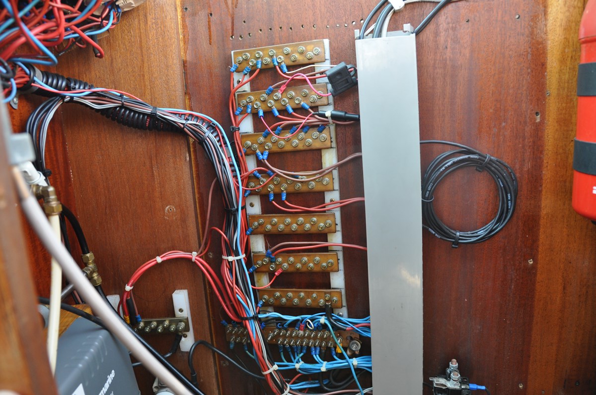

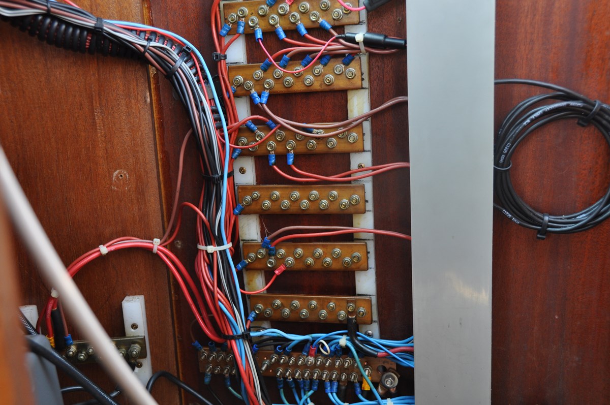

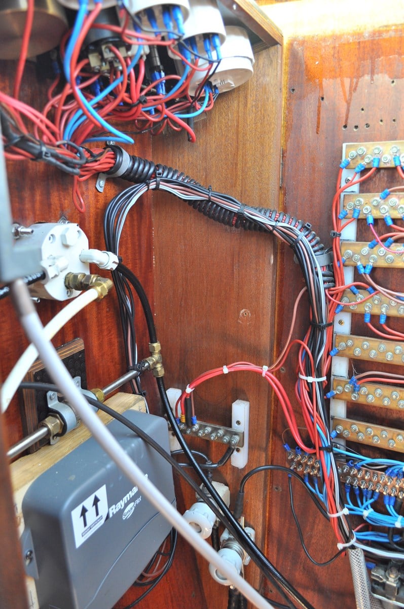

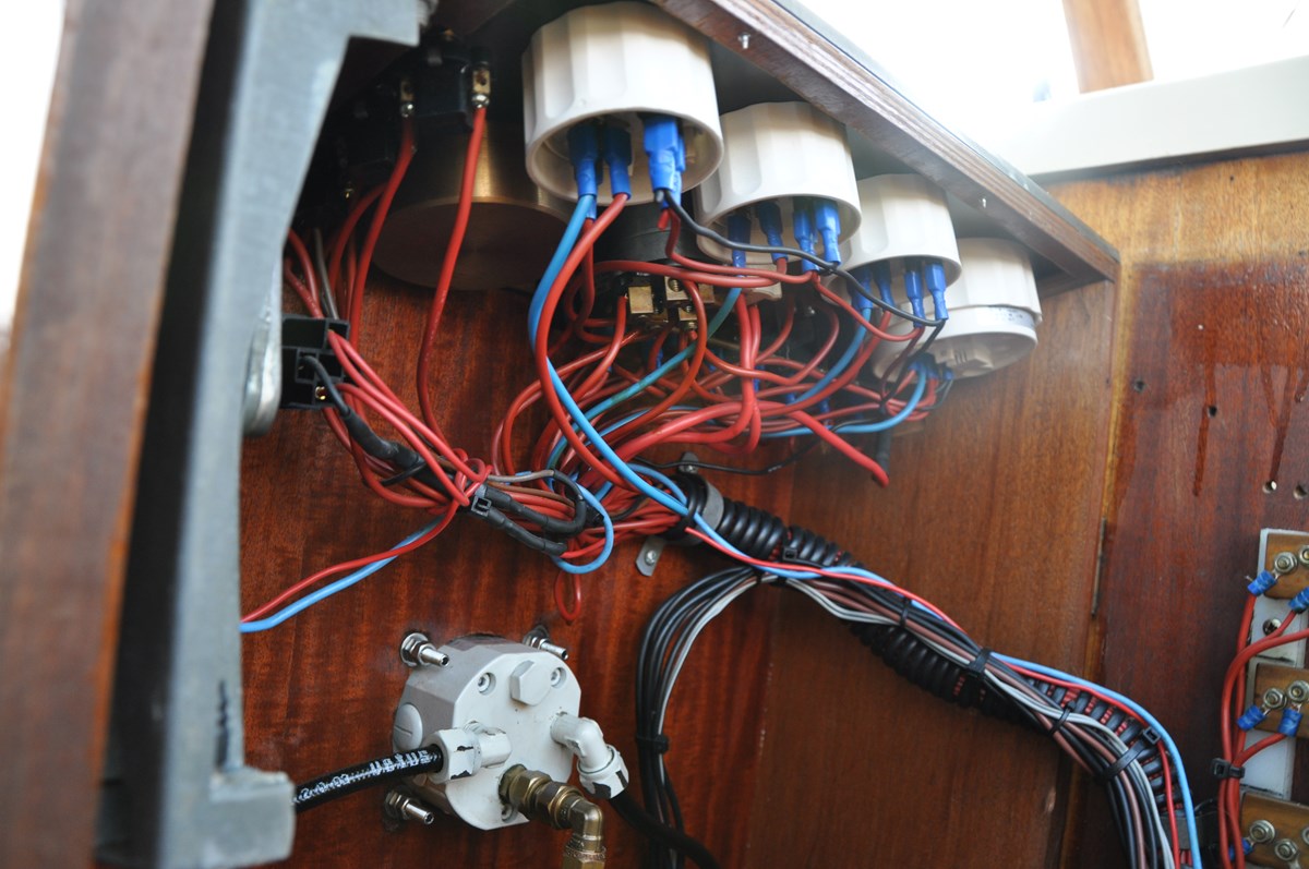

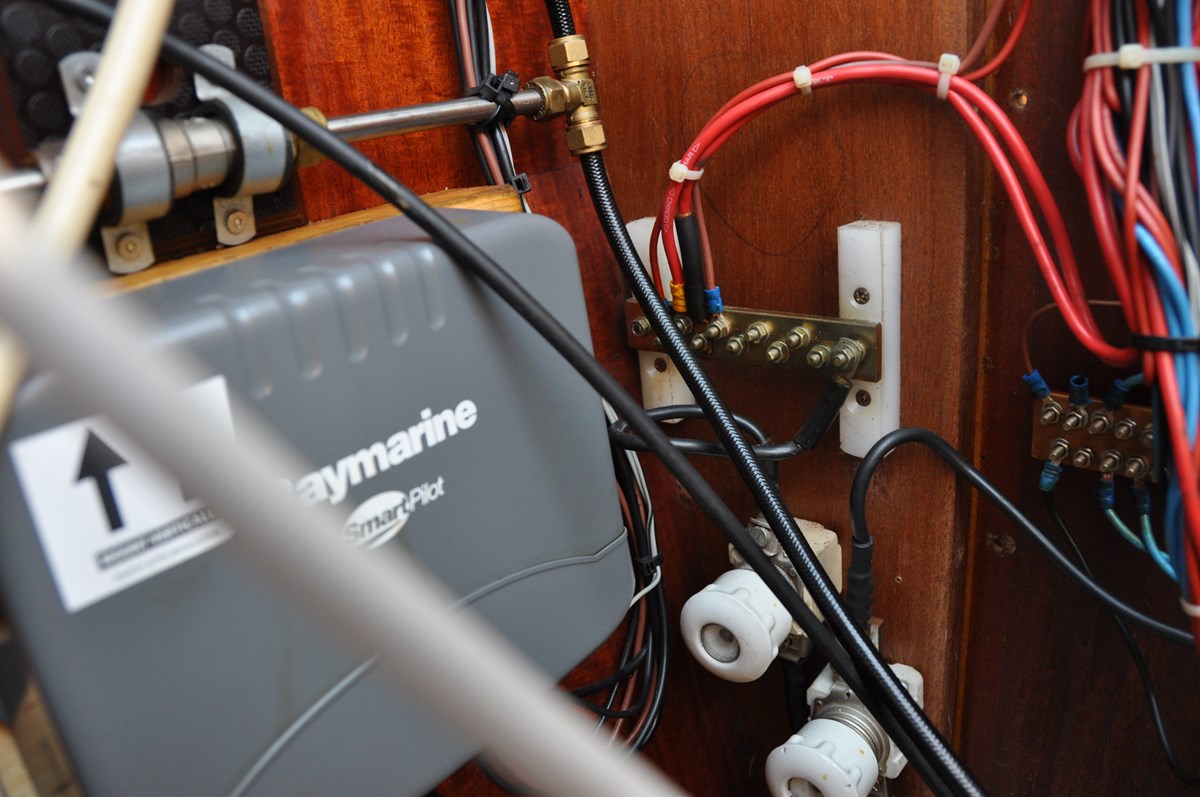

Finn Gevind 585 5900 17-02-2022 11:16 Jeg kan oplyse at værftet absolut intet har omkring de gamle Luna´er. Jeg har selv prøvet for flere år siden. Til gengæld har jeg selv trukket helt nyt elnet i min Luna (for 18 år siden) og det har kørt fejlfrit siden det kom i. I den forbindelse kom der nyt instrumentbrædt i med 7 kontakter og 7 automatsikringer (6 stk. 10amp og 1 stk. 15amp) . Fælles 12v+ (10 kvdr forsikret med en 50amp. sikring) til sikringer, fra sikringer til kontakter og fra kontakter til 7 kobberskinner, hvor man så kan fordele alle forbrugere ud på. Bortset fra strøm til køleskabet er al kabel 2,5 kvdr. Køleskabet har 6 kvdr. (er sluttet til 15 amp. sikringen). Alle forbrugere har egen plus ud og egen minus hjem (alle minus ledningerne er koblet på en fælles minus skinne som også er forsikret med en 50 amp. sikring). Jeg prøver at oploade et par billeder.
je_ns 13055 17-02-2022 12:19 Ja du kan nok lige så godt, lave helt nyt el, ligesom Finn har lavet det.Og lige nettop med el, er der jo sket rigtig meget siden din båd var ny, behovene og mulighederne er jo markant anderledes i dag.Og brug nogle hæderlige komponenter det er et hårdt miljø el har i en båd.Bla. er fortinnede ledninger et must, de bliver ikke sorte i kobberet, som almindelig kobberledning.Men er det kun nogle småting du ønsker at lave om, og det gamle elsystem fungere perfekt, kan mindre selvfølgelig også gøre det.Men få et el kyndig med til at kikke på det... Vi prøver igen, i morgen --
Finn Gevind 585 5900 17-02-2022 18:18 Ja Jens.Der har du en pointe, for hvis det kun er småting, så behøver man jo ikke og gå til "yderligheder" i form af nyt elsystem. Jeg var så nød til det, ledninger og kabler var trukket på kryds og tværs i kahyt m.m. samt at når al el var slukket, var der en afladning/forbrug på 3 amp. Mange af ledningerne var i 0,75 kvdr. Ikke særlig betrykkende. Heldigvis havde jeg en kollega der var skibselektriker, så jeg fik gode råd fra ham.God aften til dig
