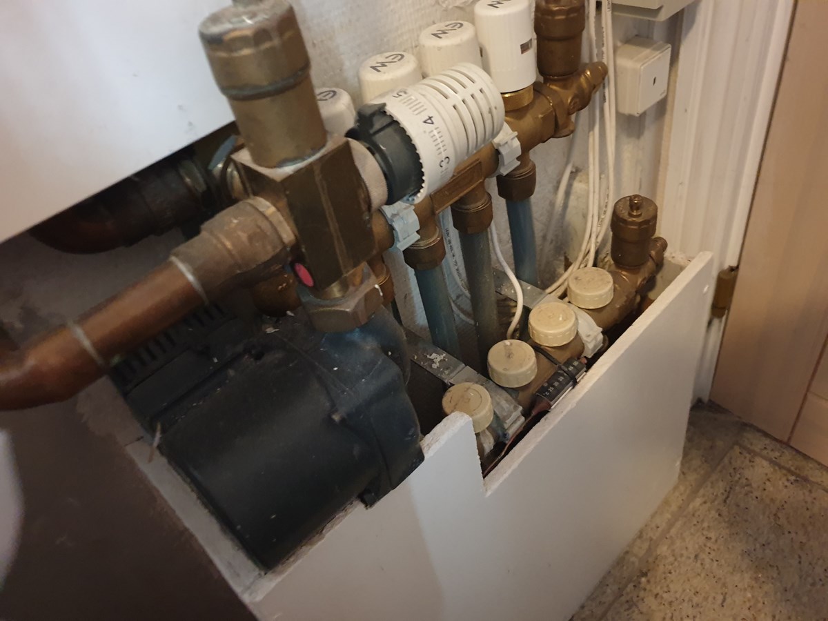

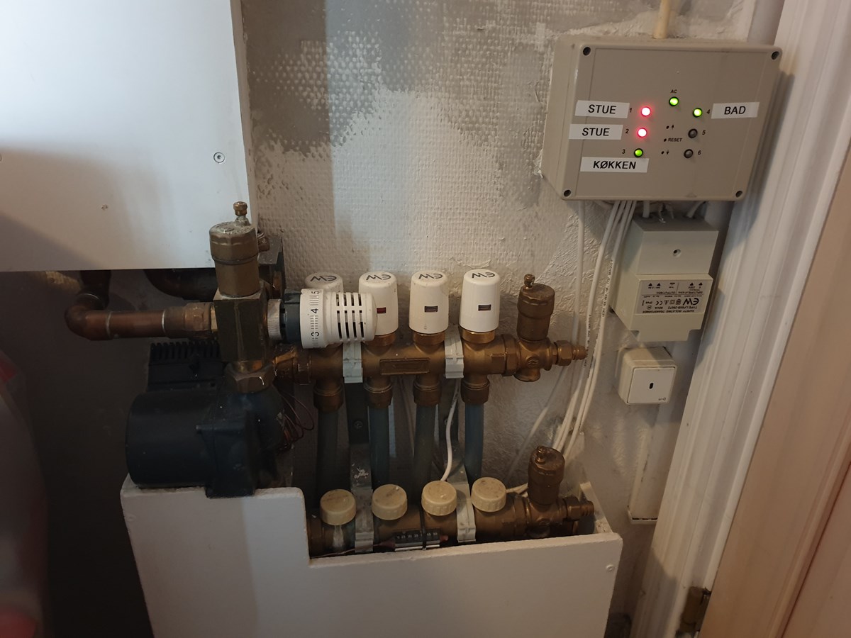

Jeg leger lidt med tanken om at opgrader til danfoss Icon.
Jeg har et gasfyr og på billederne er mit opsæt i dag.
Er det "bare" at skifte eller er der nogle af jer kloge hoveder der kan se nogle issues?

Hej folkens.
Mvh
Jens

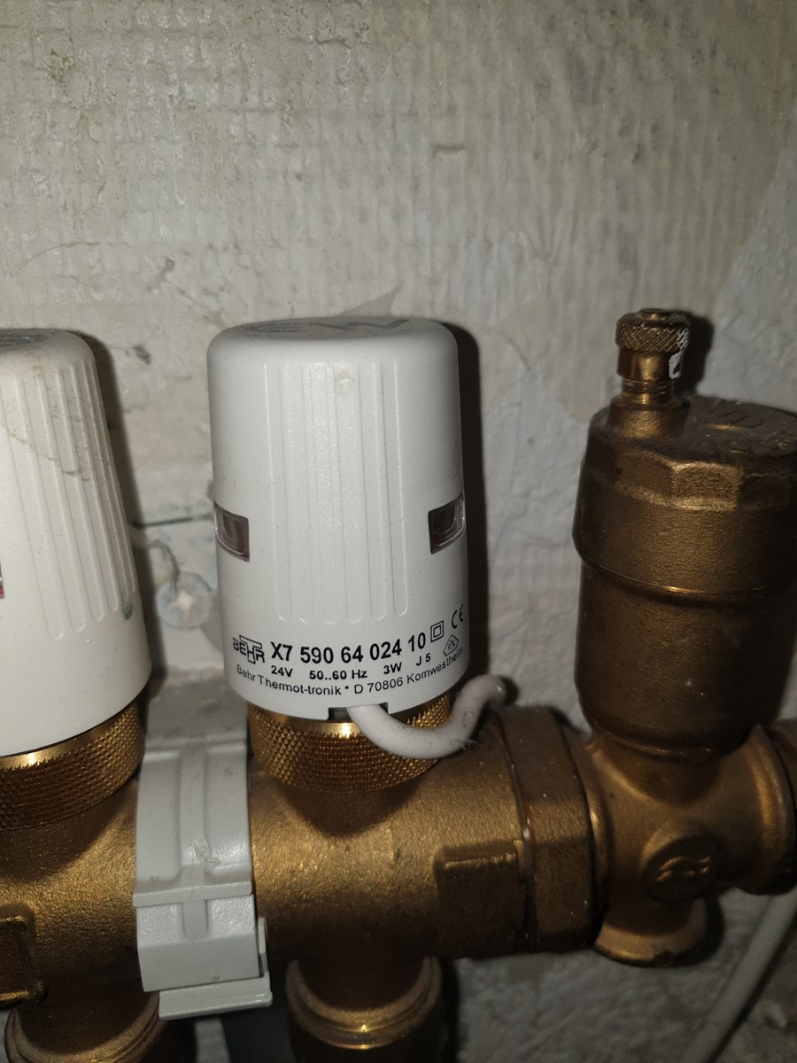

 Hej Jens.
Er ikke vvs’er så kan være en klogere person kløver mit svar op. Men det ser nu ikke ud til der er de store ben i det. Du skal selvfølgelig skifte telestater, styring og rumtermostaterne. Så et par tusinde eller 10, så burde det køre.
Og afhængig af hvor fiks du er på fingrene så tænker jeg du kan gøre det meste selv. Din biks skal du dog lige have en elektriker ind over.
Og så glemte jeg helt at du MÅSKE skal skifte t stykket hvor ventilen sidder i. Kan ikke lige lure om de icon passer direkte på dem. Skal du det bliver det selvfølgelig en lille smule sjovere da du skal have tømt anlægget for vand først, når du er færdig så skal hele systemet luftes ud så du ikke har nogen luftbobler nogen steder.
Det er bare at skifte.  Du kan beholde de gamle telestater såfremt de stadig virker.

Det elektriske er den nemme del for mig. Det skal jeg nok klare.
Så som jeg ser det er det disse enheder jeg skal bruge:
4 stk. Danfoss Icon trådløs rumtermostat med infrarød gulvsensor og display
088U1082
Danfoss Icon Zigbee modul til Danfoss Ally
088U1130 (har Ally på radiatorene på første salen. )
Danfoss Icon Radio modul
088U1103
Danfoss Icon gulvvarmeregulator 10 kanaler 24 volt
088U1141
Danfoss ESM-11 Overfladeføler
087B1165
Telestaterne virker fint så hvis de kan bruges ændre jeg ikke på dem.
Skal jeg også have en termoakuator?  Eller hvordan ser det ud?
