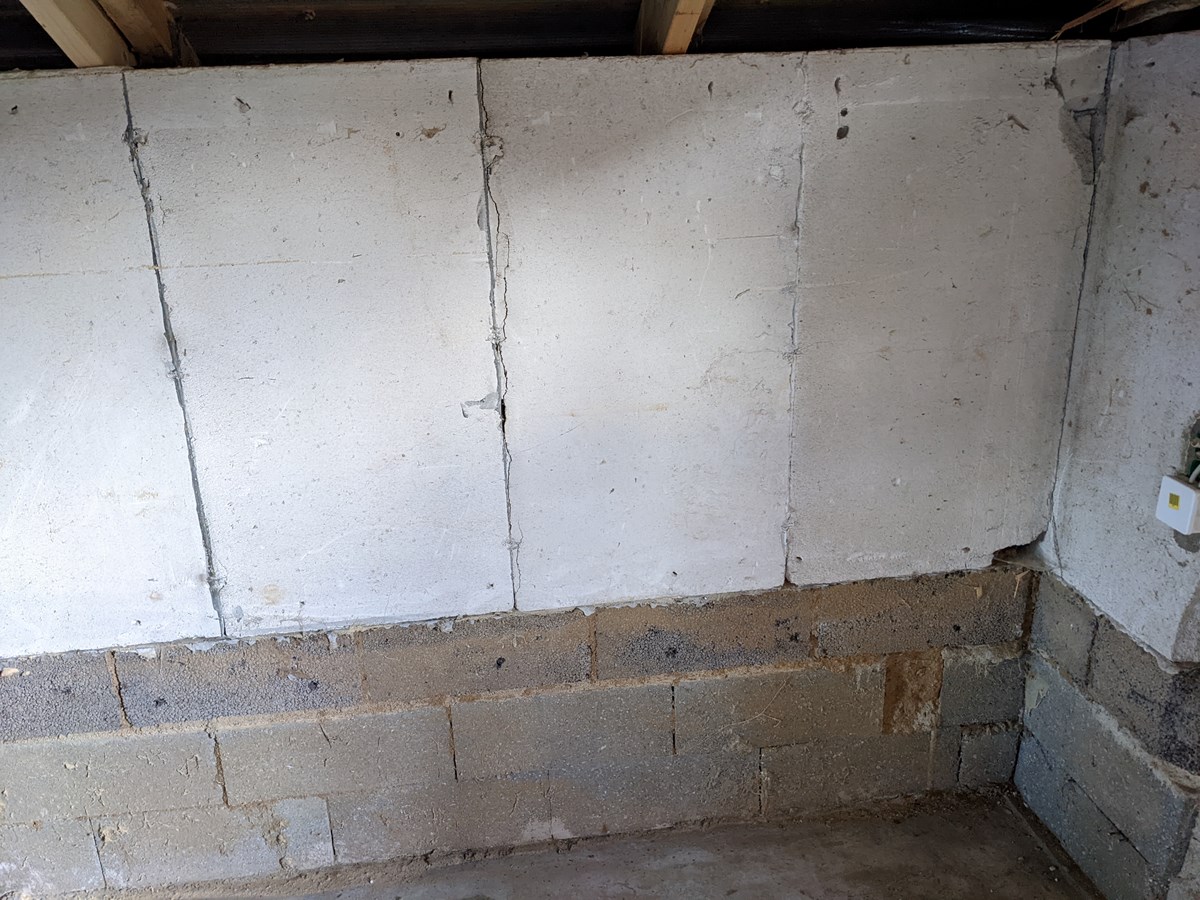

Jeg har en murstensgarage hvor indermurene står "nøgne" og jeg har tænkt mig at sætte først forskalling og derefter OSB plader op.
Spørgsmålet er nu hvordan jeg lettest fastgører forskallingen til murene.
På den ene væg er der allerede noget forskalling fra tidligere. Her ser det ud til at det bare er slået fast med søm.
Murene er lecablokke, letbeton eller noget lignende (hvis nogen kan fortælle mig hvad der er vil det være rart :) ), og jeg er bange for at de er for porøse til bare at slå søm i. Er der nogle særlige søm jeg skal bruge, eller hvis jeg bruger skruer er der så særlige skruer jeg kan bruge så jeg ikke behøver først at bore ud til plugs?
Jeg har vedhæftet et billede af hvordan muren ser ud i øjeblikket.

Jeg havde håbet at jeg kunne bruge den eksisterende mur i stedet for at bygge endnu en indermur. Både for at spare plads og materialer.
Er det en helt tosset idé, og i så fald, hvorfor? Er den eksisterende mur ikke stabil nok?
