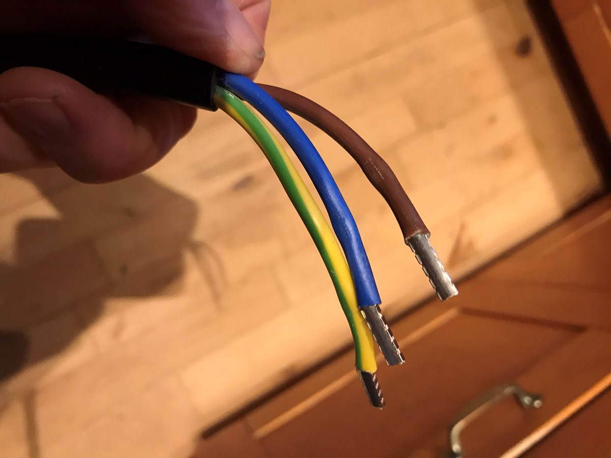

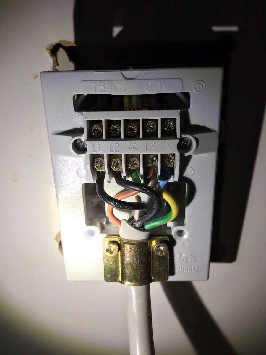

jeg har et billede af de nuværende faser. Den nye har tre. Kan jeg bare sætte på der hvor farverne passer eller er der et system Jeg kan gå frem efter.
Gul/grøn i midten (jord)
blå til N (nul)
brun til L1 (fase)
Du har i alt tre ledere, dvs. Kun 1 fase.
Det må være en mindre kogeplade, end den gamle.
Vær opmærksom på at få den sorte yderkappe med ind under bøjlen, som skal udgøre trækaflastningen.

Hov, tjek lige om kogepladen kan køre flere end én fase, kan den det, skal du skifte kablet ud med et der har en eller to ekstra faseledere. Og så skal de monteres i kogepladens tilslutningsdåse efter diagrammet på kogepladen.
Hvis den kan tilsluttes flere faser, må den ikke nøjes med én enkelt i Danmark, da strømtrækket bliver for højt.
