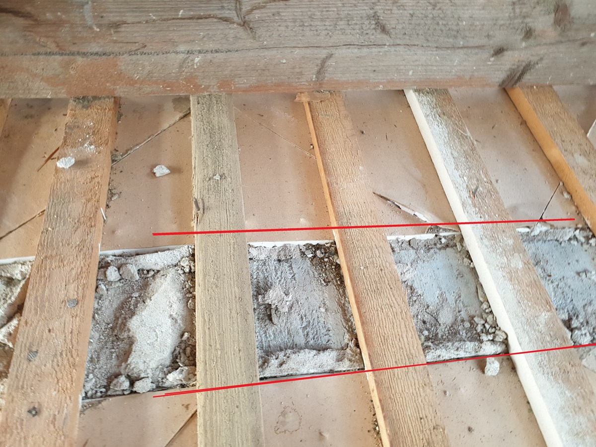

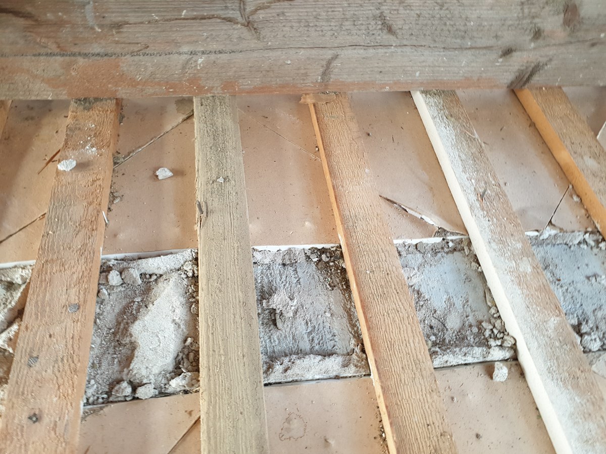

Så fik jeg endelig et billede. Det, der sidder i nu, er gamle lofter fra 60'erne. De søm man kan se i venstre side er de eneste inden for 20 kvm. Der sidder et par stykker mere på et andet værelse, men ellers er der kun 5-6 steder hvor der er søm i.
Der sidder ingen andre søm i denne væg. Betyder det, at væggen er, eller ikke er styret for oven? Og siger sømmene noget om de har en rolle ift. stabilisteringen? Eller hvad er sømmenes rolle her, når der er så få af dem?
Og noget andet...
 må man save der hvor jeg har tegnet med røde streger? Der har jeg tænkt mig at skære brædderne væk og lave ny dampspærre direkte under spærfod, med forskalling uden på dampspærren - så jeg vinder ca. 3 cm ekstra i loftshøjde. Er det helt dumt, eller ikke helt dumt?
Min tømrer siger jeg bare kan gøre det, så længe jeg støtter den nye forskalling helt op til væggen. Både for stabiliteten, og for at kunne skrue pladerne i noget. Det sidste giver også mening.
