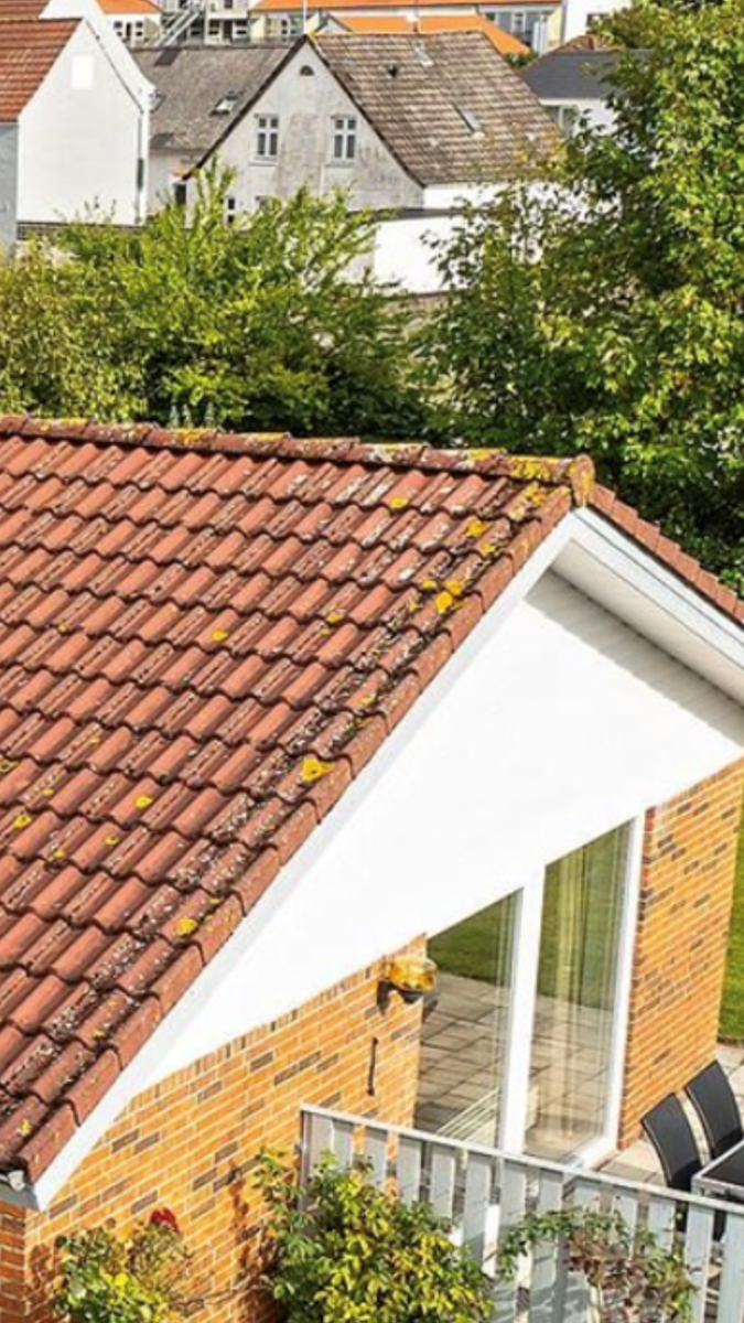

Hej med hvad kan man rense taget som ses på billedet uden at skade belægningen?
Du kan hyre et firma til at sprøjte for alger. Det er ret billigt. De har en lang lanse til højtryks renser og lægger noget ud der ligner skum. Det dræber mos og alger som så efterhånden regner af.
Hurtig søgning på nettet. Jeg kender intet til firmaet men her kan du se hvordan det foregår. LINK
Og hvis der ikke er højere op kan man også gøre det selv med skumlanse til højtryksrenser, men man skal længere hen på året inden det foretages da det helst skal foretages i en lun og tør periode for at få et ordentligt resultat.

Så vidt jeg husker, gav jeg 1500 kr. for at få det gjort for nogle år siden.
De sprøjter algefjerneren på, hvilket dræber algerne og standser væksten. Efterfølgende går der nogle måneder før vind og vejr slider det af. Vores tag stod som nyt efterfølgende.
