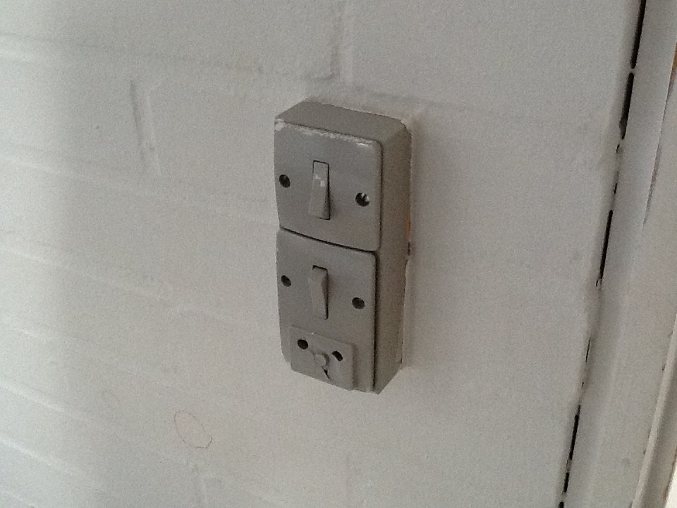

Hvad skal man bruge af dele for at udskifte denne til nyere hvid fuga?
Er det bare en afbryder og et 1.5 modul og så denne? https://www.yousave.dk/shop/lk-fuga-underlag-444p.html
7 svar
Ja - men underlag er en del af den faste installation og dermed autoriseret arbejde, afbryder og kontakt kan du selv skifte.
Alternativt kan du selv male underlaget hvidt når du har pillet afbryder + kontakt ud så du slipper for at udskifte underlaget.
/BOFH
Ja og en 50 ramme i 2,5 modul.
Husk at hvis du ikke har en jordledning, er det ikke tilladt at bruge en stikkontakt med jord.
Skulle du få den ide at skifte underlaget, så skriv lige op, hvilke ledninger der er forbundet til hvad. Ret beset er underlaget en del af den faste installation.
Skal vi paragraf ord kløve i detaljer så er det hele fast installation, men der er en undtagelse omkring udskiftning af  stikkontakter. Ellers enig med ovenstående indlæg undtagen den med at male.
ev elmand skrev den 10-02-2022 13:15:51
Og med den mængde  gør det selv installationer, der bliver lavet, er dette en mindre sag. Males skal det ikke.
Når du afmonterer det gamle underlag vil malingen brække af i kanten. Skrab resterne af væggen og giv det lidt maling, inden du skruer det nye underlag fast.
Du skal også bruge en ramme som denne:
https://www.yousave.dk/shop/lk-fuga-ramme-1122p.html
Du monterer afbryder og stikkontakt i rammen først, inden du sætter ledningerne i.
Pas på at du ikke sætter afbryderen i på hovedet.
For at undgå at maling knækker så hjælper det at skære rundt om underlag.
