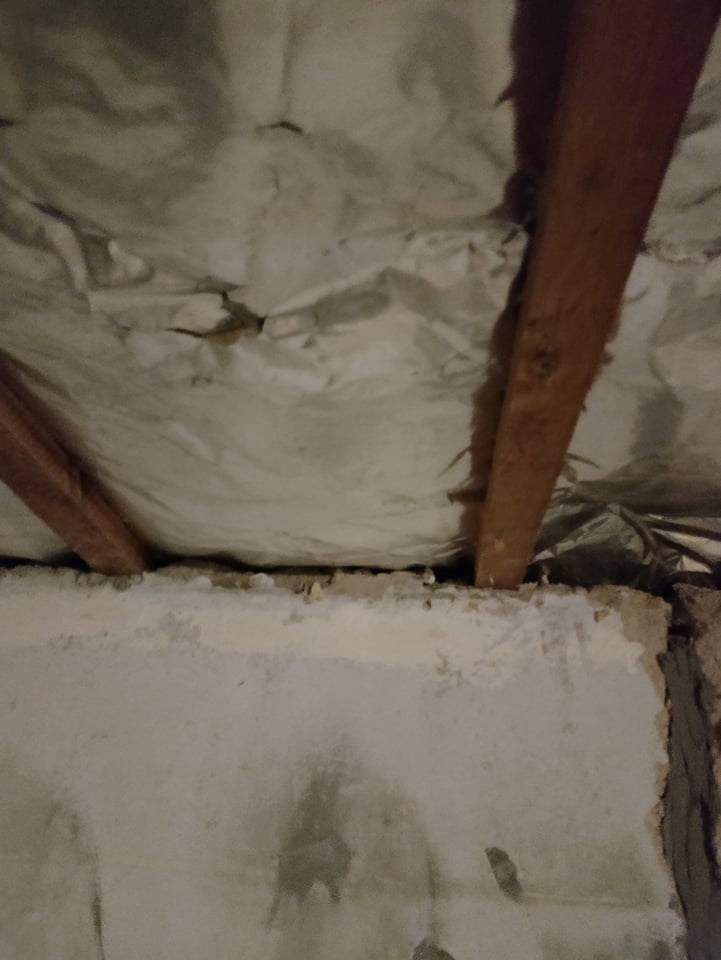

Godaften. Jeg skal til at have sat gipslofter op, og i den forbindelse skal der ny forskalling op.
Den gamle forskalling får fra væg til væg, og ligger ovenpå væggene.
Kan der være nogen fare ved bare at fjerne den gamle forskalling? Kan den f.eks have en stabiliserende effekt på væggene?

Det er leca blokke. Huset er fra 72.
Billede vedhæftet
Så vil forskalling ikke holde på muren. Det jeg mistænkte var ved let skillevæg.

Uden og løbe med tråden, så står jeg med samme spørgsmål! Bortset fra min skillevæg er en armeret Siporex - her holder forskallingen vel for pokker heller ikke vægge !?
Til det nye hjem. Jo det gør det netop når det er siporex vægge. Hele huset blev forskallet inden der kom skillevægge ind. De blev så limet sammen på pladsen kilet op og understøbt. Og fik nogle store søm igennem forskallingen for at styre dem i toppen. hvor væggen var paralel med forskallingen satte man et extra brædt.

Javel ja. Så må jeg hellere lade “resterne” af forskallingen blive sidenhen. Har skåret dem af på den ene side af væggen.
Tak for info!
Det hjælper nok ikke meget med "resterne" af forskalling. Du kan jo se efter ved en, om de sidder fast i væggen og så kan de nye vel komme så tæt på væggen at de støtter.
Jeg har købt bjælkesko der skal skrues fast på skillevæggen og som forskallingen skal monteres i. Simpelthen fordi der er 80 cm. mellem skillevæg og nærmeste spær.
