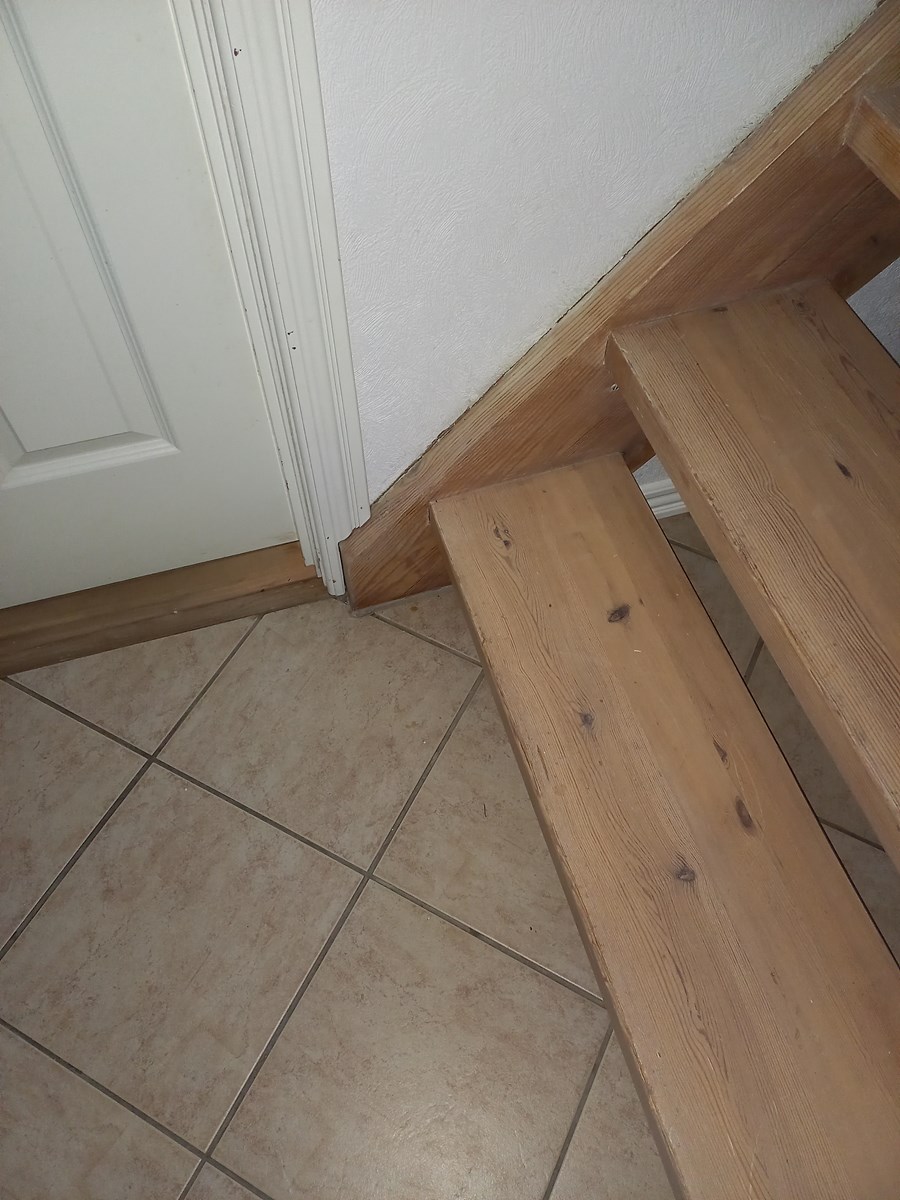

Jeg er blevet ejer af en trappe lidt ala den på billedet - dog uden gelænder. Trinene er falset ind i vangerne og der er ingen synlige skruer.
Placeringen er lidt det samme, dog er døren klods op ad starten på trappen. Toppen er låst af den bærende bjælke i husets længde. Så trappen er "låst" i begge ender.
13 højder á 19 cm og 19 cm grunde (målt fra trinforkant til lodret under næste trins forkant. Altså 45°. Hele trinnet er mere end 19 cm. Trinene er ~40 mm tykke.
Udfordringen er, at trinene hælder lidt nedad (forkanten nederst). Jeg har ikke målt hvor meget, måske 3-4 mm, men i hvertfald nok til, at det er ubehageligt at gå nedad på strømpesokker.
Den nemme løsning er sfl at bestille en opmåling og ny trappe (og samtidig få gelænder på). Men hvilke muligheder ser i orakler ellers der kan betale sig?
"Høvle" af trinene så de bliver vandrette
Montere et lag et eller andet opretningslag? (Klamp?)
Jeg kan alt - når det lykkes.

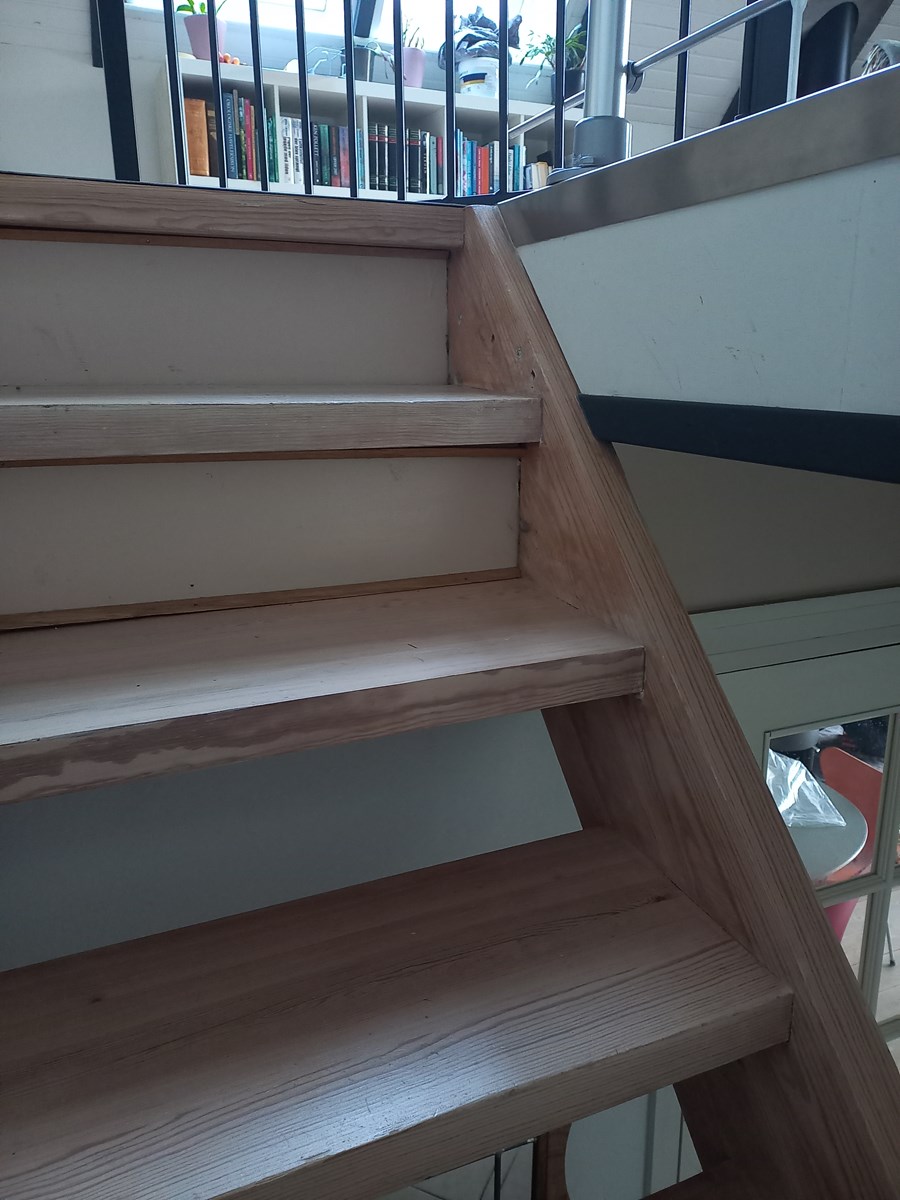

Jeg kiggede lige grundigere efter (se billed). Er den også limet eller vil det være nogenlunde ligetil at brække den fra hinanden?
Den kan være limet men det plejer ikke at være et stort problem. Men trappen skal tages helt af og lægges ned for at det han lade sig gøre.
