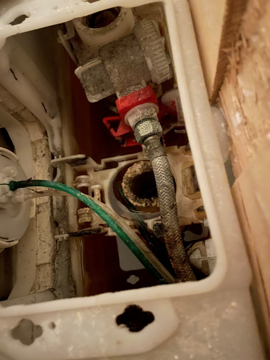

Jeg har et væghængt toilet af mærket Villeroy & Boch. Når man skylder, så fylder toilet ikke op igen. Jeg kan tvinge det til at fylde igen ved at stikke hånden ind i cisternen og vippe på en ting derinde, som jeg ikke kender navnet på :-)
Kan jeg på nogen måde selv købe og skifte en reservedel eller kan det måske være nok at fylde cisternen op med en opløsning med fx eddikesyre?
Din indløbsventil er sikkert efter din beskrivelse kalket til. Du kan prøve at afkalke ventilen med eddikesyre.
Du skal have ventilen ud. Det du piller ved er svømmer og den går for træg.
Der skal lukkes for vandtilførsel ved hane som sikkert sidder  for enden af den stålslange der ses gå "nedad" i billede. Så afmonteres hele den ventil du piller ved og den kan let skilles af og lægges i eddikesyre eller almindelig husholdnings eddike.
Mange tak for svar begge to. Det prøver jeg
