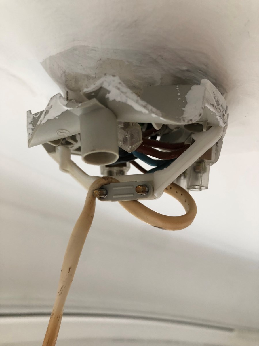

Hvor meget vægt i gammelt lampeudtag?
Er netop flyttet ind i en gammel herskabslejlighed med karnap og stuk. Karnappen har et gammel lampeudtag hvor jeg har tænkt mig at hænge en lampe på 4-5kg. Mit spørgsmål er, om det kan holde nu der ingen krog er? Den kommer kun til at hænge i aflastningsbøjlen nemlig. (Se billede nedenunder) er det forsvarligt?
Velkommen på lds.
Det er nu en ret nyere roset som kaldes clips roset. Og der hører naturligvis låg med til den.
Prøv at veje din lampe, for nogen gange bliver man overvældet og tror de vejer mere end fakta siger.
Stil dig på en badevægt med og uden lampen. Aflæs og udregn forskellen.
Clipsroset er af fabrikanten sat til maks. 5 kg. ophæng.
Vend også lige lednings gennemføringen om, så den kommer igennem aflastningsbøjlen oppefra og ned. Med vægt på så trækker du bøjlen skæv og så kan det være den ikke kan bære de nominerede 5 kg.
og ja, det skal selvfølgelig låg på også, som heller ikke kan komme på, som ledningen sidder nu.
