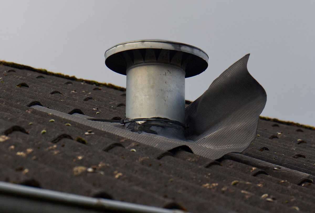

Det lidt voldsomme blæsevejr for nyligt, har været hård ved mange. Jeg slap billigt tror jeg (se billedet).
Er der nogen som kan se hvad det er for et materiale og kan jeg bare presse det tilbage på plads, eller skal det skiftes?
Det ligner "kunstigt bly", kan ikke lige huske det rigtige navn.
Du kan bare presse det på plads igen, evt. lime det fast med silikone, eller give det et par ekstra Eternit skruer.
Normalt bliver det også skruet fast.
Evt. opstået revner kan du blot fuge med silikone.
Super, tak for det :)
Fuldlime evt med tagtæt . Modsat risikerer du vandet kryber ind under.
Yes, eller en hvilken som helst anden bitumen/asfalt klæber.
