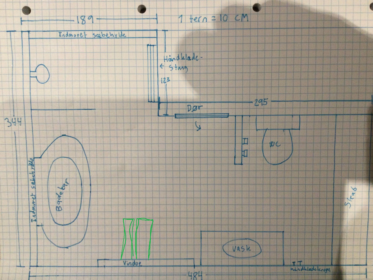

humseper Trådstarter 647 09-02-2022 13:23 Det er et frit stående badekar, men ved ikke om det er vandlås under dette. Man kan se min grundplan her. Jeg har tegnet hvor kloakrørene forlader badeværelset.Der kommer en kloakmester i næste uge. Vil han kunne vurdere hvordan det hele skal tilsluttes bedst muligt og hvor vandlåsen skal placeres?
S. Fabrin 19641 4400 09-02-2022 15:39 Der er da en rigtig god ide at få En VVS'er til at rådgive dig om de indvendige kloaker/afløb. Kloakmesteren kan sikkert også hjælpe dig, men det er mest de udvendige kloaker, han tager sig af. fase
